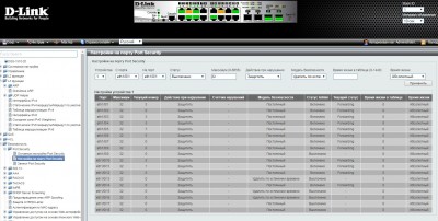

1510.JPG [ 285.92 KiB | Просмотров: 5284 ]
1510_.JPG [ 245.63 KiB | Просмотров: 5284 ]

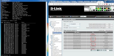

Комментарий к файлу: п.3
1510-2.JPG [ 27.6 KiB | Просмотров: 5010 ]
Комментарий к файлу: п.2
1210.JPG [ 10.07 KiB | Просмотров: 5010 ]
1510.JPG [ 30.16 KiB | Просмотров: 5010 ]
