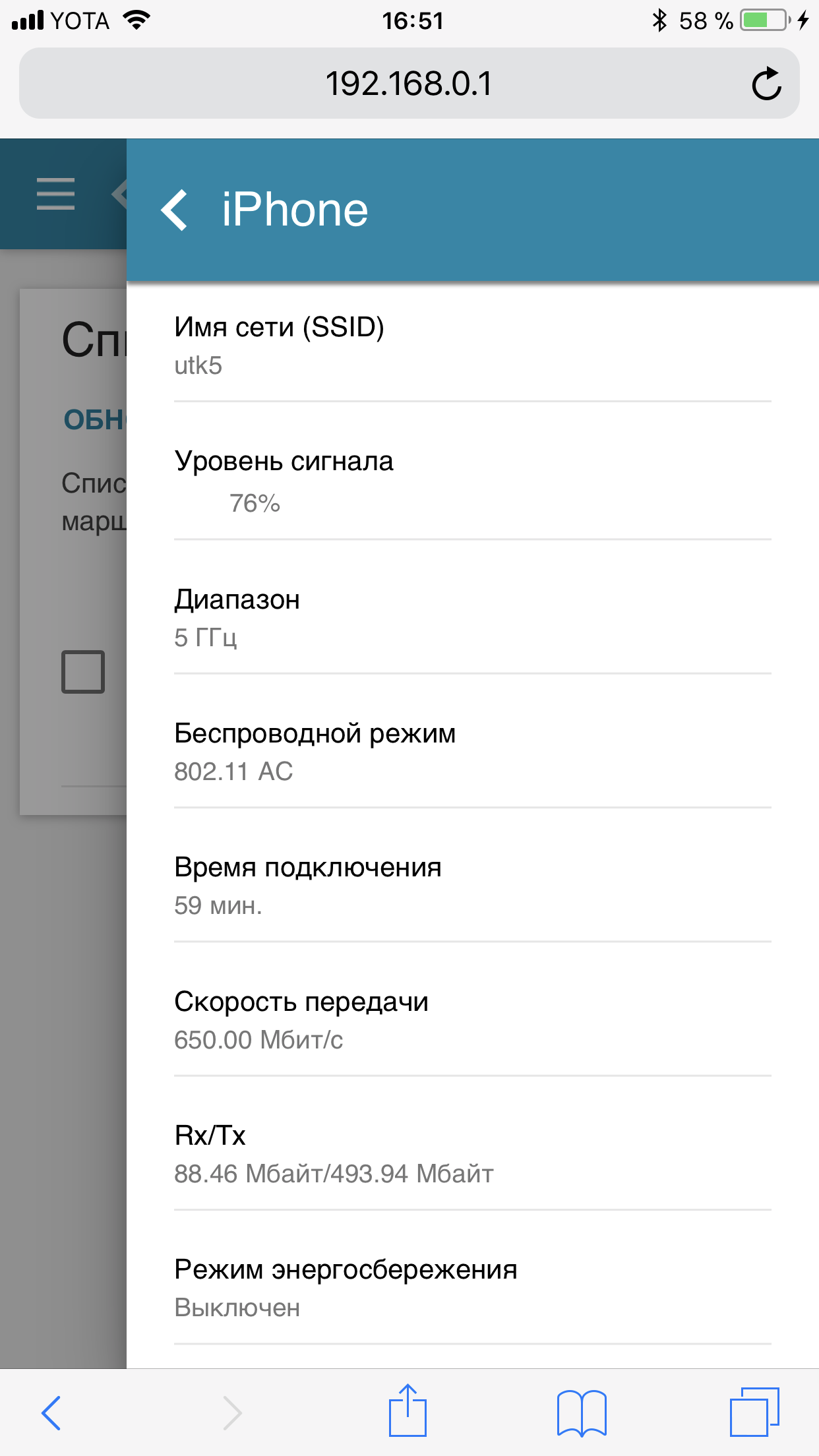

Что за режим энергосбережения и как его включить?
9FC95731-AF54-44DE-A6CE-846F89DD170F.png [ 371.26 KiB | Просмотров: 10386 ]
