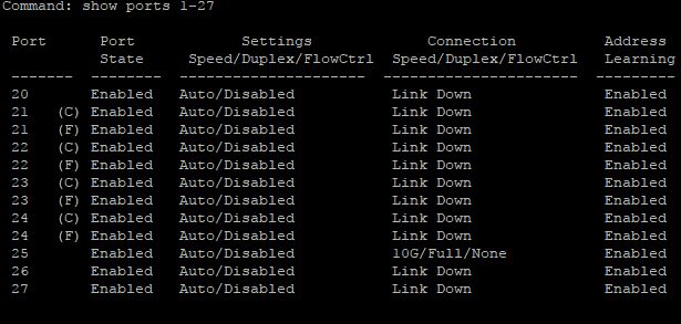

 Заголовок сообщения: Re: DGS 3627 & hol_prevention & hol
СообщениеДобавлено: Чт окт 26, 2017 11:00
Зарегистрирован: Ср окт 18, 2017 18:09
Сообщений: 10
Bigarov Ruslan писал(а):
Если эти выводы с DGS-3620, пожалуйста, покажите вывод:
sh ports 1-15,25
И с DGS-3627G
sh sw
sh ports 1-27
Все выводы с DGS-3627G
(11 порт упал менее часа назад)
show_ports2.JPG [ 51.21 KiB | Просмотров: 13195 ]
show_ports1.JPG [ 72.99 KiB | Просмотров: 13195 ]
show_sw.JPG [ 70.43 KiB | Просмотров: 13195 ]

Просадка скорости наблюдается и за DGS-3620 и за DGS-3627G? Какой серийник у DGS-3627G?
С уважением,
Бигаров Руслан.
СообщениеДобавлено: Чт окт 26, 2017 11:19
Сообщений: 10
Просадка скорости толко за DGS-3627G. К 3620 свичи доступа не подключены
Серийника, к сожалению, нет
Можно ли его как-то вытащить по snmp или еще каким удаленным способом?
СообщениеДобавлено: Чт окт 26, 2017 12:11
Зарегистрирован: Пт янв 21, 2005 11:52
Сообщений: 11212
Откуда: D-Link, Moscow
Модель очень старая, так как даже по sh sw не выдаёт серийник.
Проблема с просадкой, скорее всего, связана со вспухшими кондёрами. нужна профилактика.
