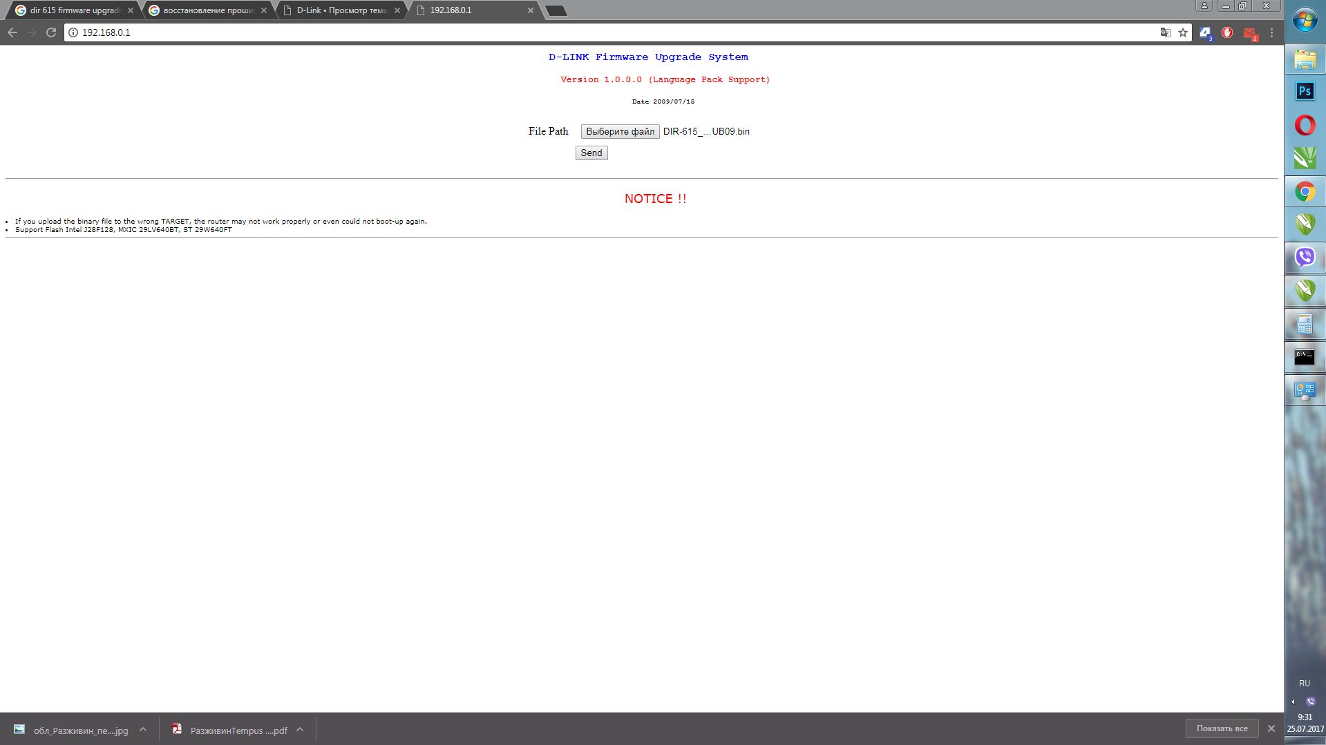

Доброго дня!
Попал и я в неприятную ситуацию.
Попал ко мне dir615. Установил openwrt, зашел , что-то не понравилось. Решил вернуть сток, но при прошивке завис роутер и все... Через некоторое время выдернул питание и все.
При загрузке в режиме восстановления горит lan (или wan) и моргает питание оранжевым.
Пингуется, ttl 128. При обновлении через dlink firmware upgrade крутится загрузка безконечно.
Пробовал разные способы, перелопатил всю тему. толку ноль.
Help!
Комментарий к файлу: так выглядит окно dlink firmware upgrade
irmware окно.JPG [ 102.18 KiB | Просмотров: 28998 ]

обычно dlink-и умели по tftp получать прошивку в этом режиме. Не пробовали?
СообщениеДобавлено: Вт июл 25, 2017 10:05
Зарегистрирован: Вт июл 25, 2017 09:31
пробовал, что-то о таймауте написал.
Скачал дапм для моего аппарата. его заливать так же, как и прошивку?
сейчас заметил ,что в хроме, внизу слева происходит загрузка, а потом "ожидание 192.168.0.1"
это значит что прошивка залилась?
