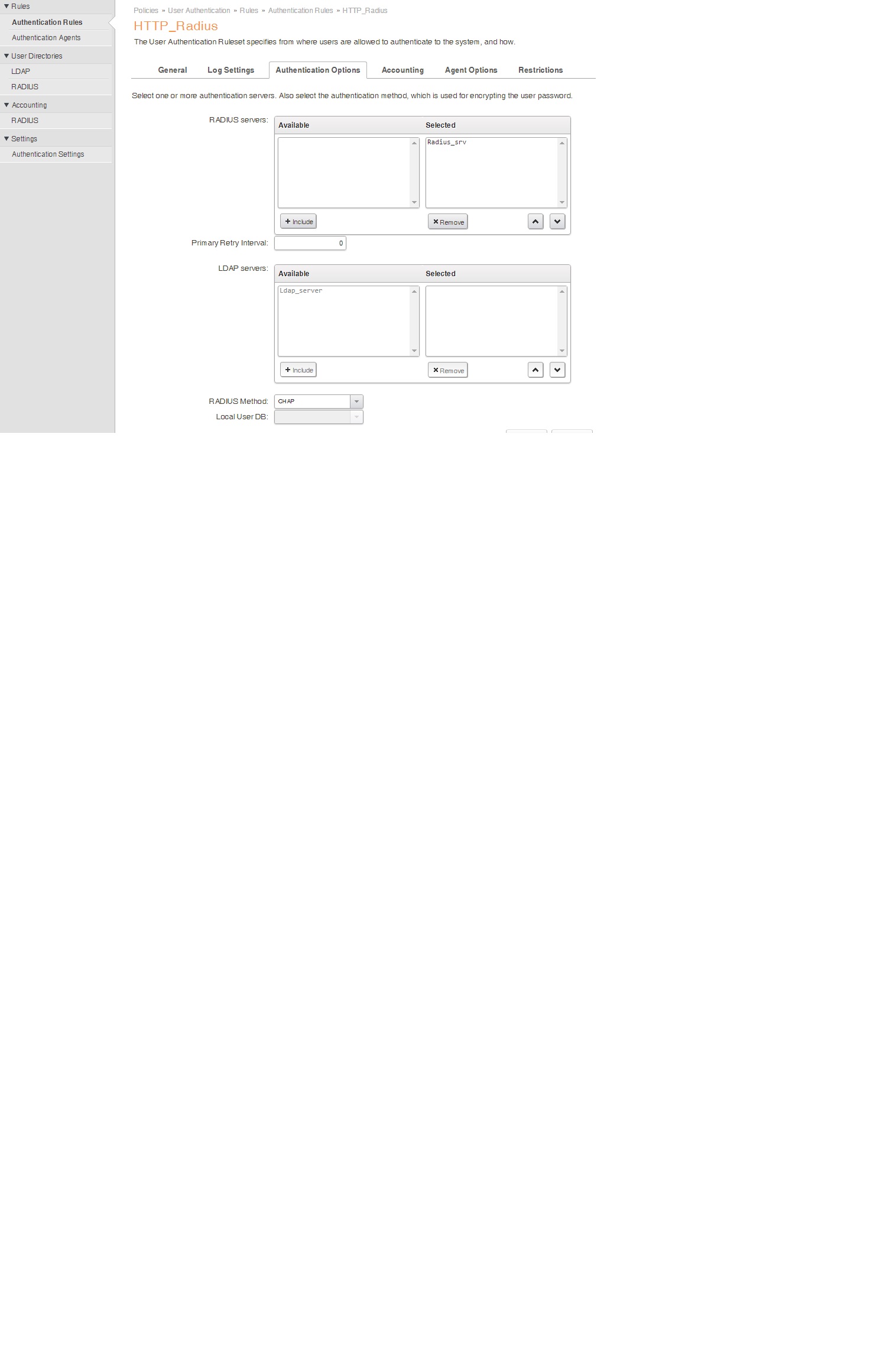

Спасибо, это понятно. Прикрутить сюда radius сервер не получается.
 Заголовок сообщения: Re: Radius авторизация
СообщениеДобавлено: Чт сен 14, 2017 13:21
Зарегистрирован: Вс май 15, 2016 12:07
Сообщений: 101
Думаю что дело в настройке правила для авторизации, но в чем конкретно понять не могу. При попытке зарегистрироваться система выдает ошибку.

задам резонный вопрос , а в логах что ?!
СообщениеДобавлено: Чт сен 14, 2017 14:02
Сообщений: 101
На radiuse чисто. В dfl есть сообщения о поступившем пакете, но поскольку нет открытых сеансов ожидания, то пакет отброшен.

крутите радиус , или проверяйте , почему нет запросов ;-)
