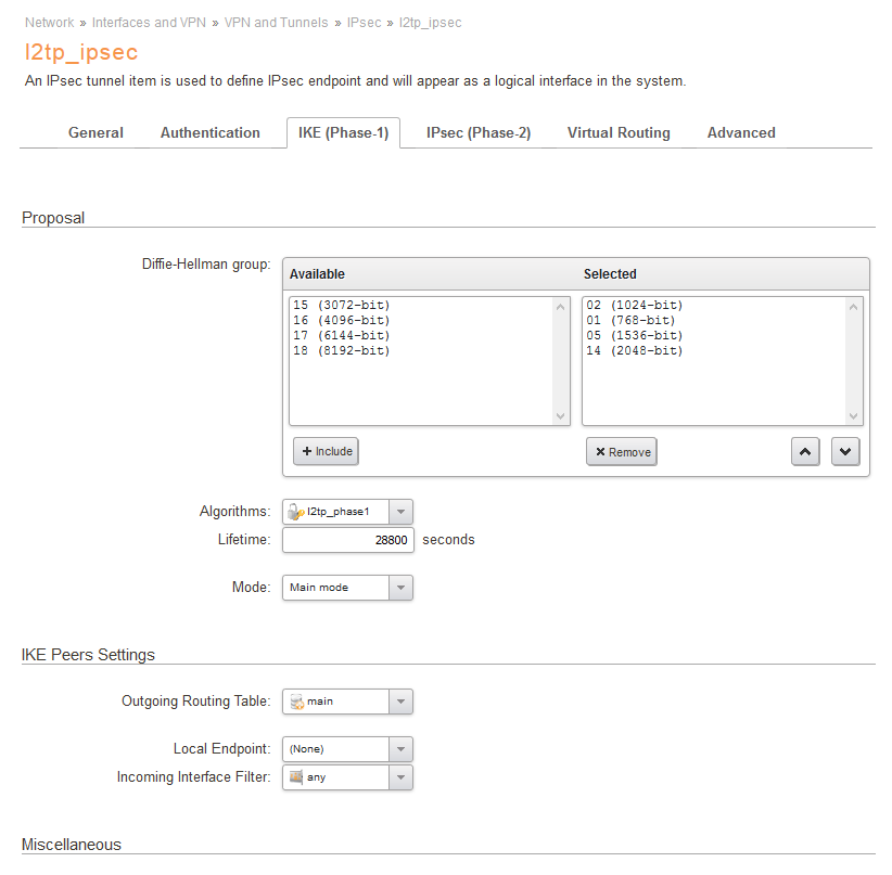

ipsec
2017-09-08_21-38-39.png [ 27.35 KiB | Просмотров: 3767 ]
2017-09-08_21-38-17.png [ 24.69 KiB | Просмотров: 3767 ]
2017-09-08_21-37-56.png [ 15.68 KiB | Просмотров: 3767 ]

IPSec
IKE (phase-1)
Diffie-Hellman group: только 02
Incoming Interface Filter: wan1
IKE (phase-2)
Perfect Forward Secrecy: N, 01, 02, 05
Advanced
Add route dynamically: None
L2TP

спасибо
поправил, но соединиться все равно не получается, снова ругается на ошибку с payload и "возможное не совпадение ключа"
