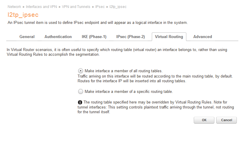

ipsec
2017-09-08_21-38-39.png [ 27.35 KiB | Просмотров: 4032 ]
2017-09-08_21-38-17.png [ 24.69 KiB | Просмотров: 4032 ]
2017-09-08_21-37-56.png [ 15.68 KiB | Просмотров: 4032 ]

ipsec2
2017-09-08_21-39-44.png [ 18.64 KiB | Просмотров: 4031 ]
2017-09-08_21-39-19.png [ 21.7 KiB | Просмотров: 4031 ]
2017-09-08_21-39-00.png [ 27.23 KiB | Просмотров: 4031 ]

СообщениеДобавлено: Пт сен 08, 2017 22:44
IPSec
IKE (phase-1)
Diffie-Hellman group: только 02
Incoming Interface Filter: wan1
IKE (phase-2)
Perfect Forward Secrecy: N, 01, 02, 05
Advanced
Add route dynamically: None
L2TP
Add Route
Always select ALL interfaces, including new ones. = Yes

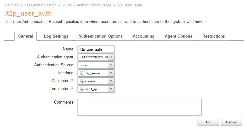

ниже скриншоты по авторизации
2017-09-09_00-31-19.png [ 18.37 KiB | Просмотров: 4027 ]
2017-09-09_00-31-37.png [ 26.8 KiB | Просмотров: 4027 ]
2017-09-09_00-31-52.png [ 28.08 KiB | Просмотров: 4027 ]
