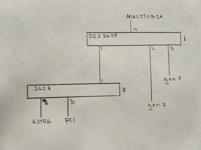

Столкнулись со следующей проблемой.
Для наглядности схема приложена в файле DGS.
1 - На DGS 3627 -1 (верхний) в порт 4 приходит multicast трафик (с меткой 802.1p=4) . Далее он летит на нижний коммутатор получателю на порту 2 ( сервер с Astra).
2 - Сервер (gen1) генерит поток трафик на PC1. (трафик с меткой 802.1p=0).
3 - на коммутаторах включен Hol_prevention
Command: show hol_prevention
Device HOL Prevention State: Enabled
настройки QoS
config scheduling_mechanism ports 1-27 strict
Суть проблемы. Если трафик в линке между коммутаторами (порты 1) поднимается более 650М/c. Начитнают появляться ошибки(потери ) в multicast трафике. Количественно это примерно 0,007%. Если линк загрузить на 900-950М/c то потери составляют 1.5%
Тестировал также с iperf UDP (c выставлениеми .1p=4) поведение то же.
Проблема решаеться отключением - hol_prevention.
Вопрос. Можно ли что-то сделать с таким поведением dgs-3627 или отключать hol_prevention и ждать проблем в другом месте?
PS ПРоверял на разных прошивках (2.84.B48, 3.00.B42, 3.03.B04) разницы в поведении нет.
DGS.jpg [ 914.75 KiB | Просмотров: 20613 ]
