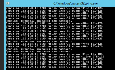

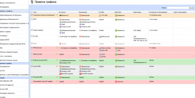

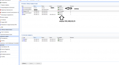

или давайте на примере 1 сеть: dfl 260e 192,168,11,0 ipsec (сделано как по инструкции) 2 сеть : dfl 260e 192,168,10,0 (шлюз 10,10) + керио (другой провайдер) (шлюз 10,15) сделаю тест + cкрины .. 192,168,11,0 видит всех 192,168,10,10 кто на шлюзе 10,10 .. после прописания маршрута 192.168.11.0 255,255,255,0 192,168,10,10 , клиенты 192,168,10,10 со шлюзом 10,15 могут пинговать и иногда подключиться по RDP к сети 192,168,11,0 ( но это связь не постоянная )
на скрине где пинг - это из сети 192,168,11,0 в 192,168,10,0 ( на машину которая со шлюзом 10,15) обрывается даже пинг связь rdp более пару мин не держится потом долго ждать до след подключения , там где с 192,168,10,0 пингую машину в 11,0 сети пинг без провала

на керио статистика посещения и раздача интернета простым клиентам и сотрудникам, а так же есть клиенты которые подключаются с помощью керио впн к серверу для работы в 1с

в активной таблице sklad это я пробовал создать через pptp но соединение отключено... основное то что статическое прописано
