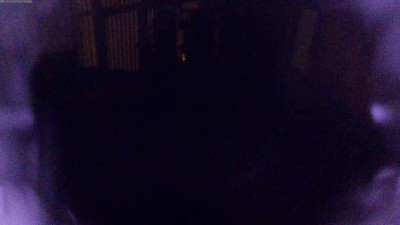

Отключил вторую камеру, чтобы исключить наводки, в общем неадекватно камеры себя ведут, т.е. сначала подсветка включается, потом появляется то что во вложении, как бы "туман" по краям, всегда "рисунок" разный, по логам видно что постоянно скачет подсветка.
61. 2017-03-30 06:13:00 SYSTEM SET IR LIGHT ON
62. 2017-03-30 06:12:48 SYSTEM SET IR LIGHT OFF
63. 2017-03-30 06:11:56 SYSTEM SET IR LIGHT ON
64. 2017-03-30 06:11:44 SYSTEM SET IR LIGHT OFF
Видимо что-то с камерой на самом деле, хотя не понятно, обе камеры ведут себя одинаково...
Есть еще камеры 2230, с ними проблем таких нет.
camera.jpg [ 231.94 KiB | Просмотров: 4894 ]

С такой неисправностью только в сервис для диагностики.
http://www.dlink.ru/ru/contacts/
