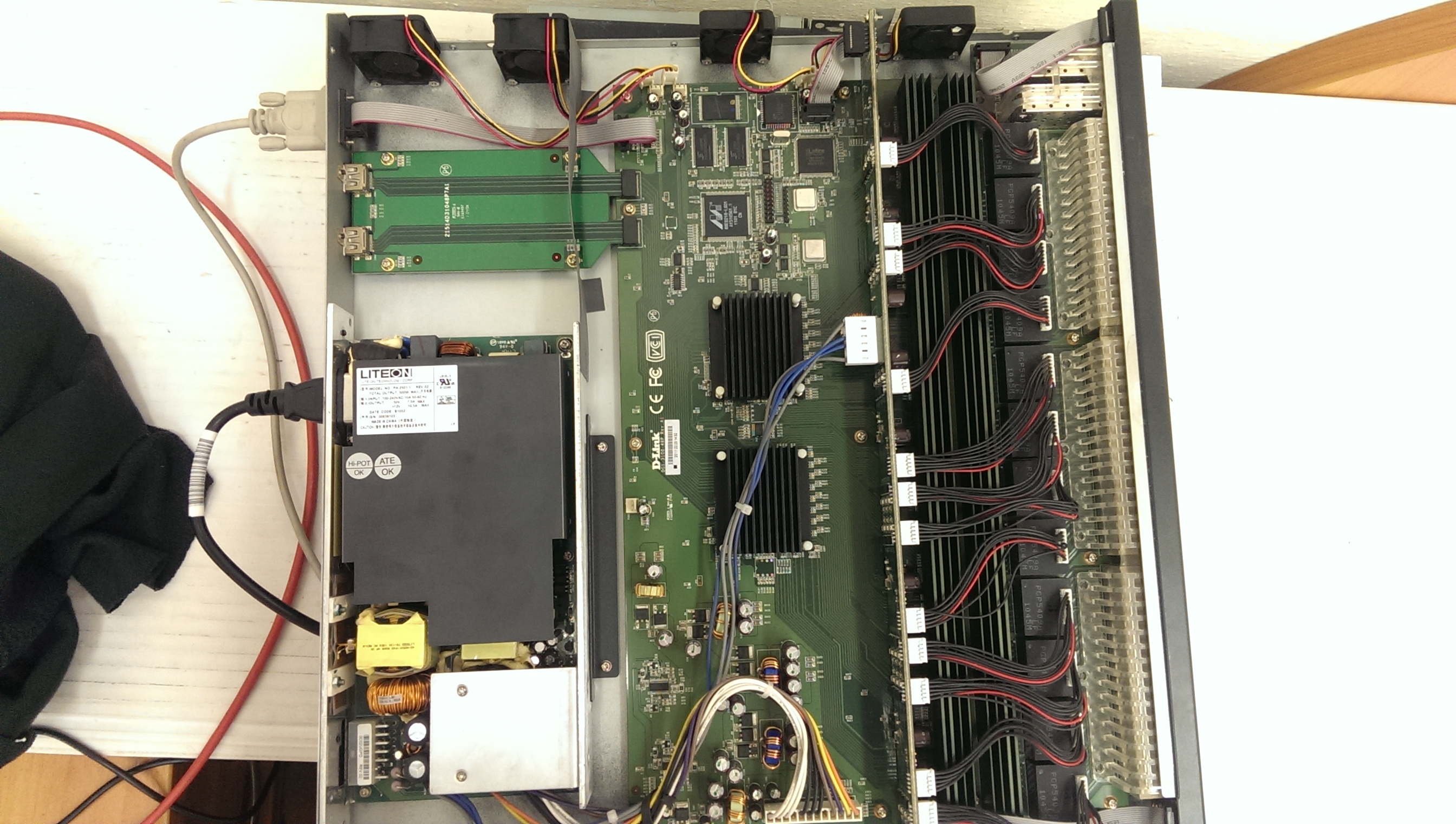

Фото свитча.
Это он?
Lattice LCMX0640C
MachXO
3TN144C
A023CC34
IMAG3295.jpg [ 1.39 MiB | Просмотров: 3111 ]
IMAG3294.jpg [ 1.45 MiB | Просмотров: 3111 ]
IMAG3293.jpg [ 1.07 MiB | Просмотров: 3111 ]

Да, он. 640-й.
