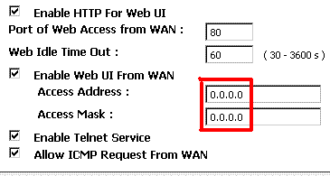

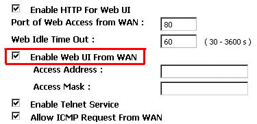

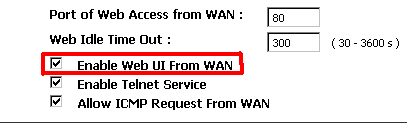

Evgeniy Ryzhov писал(а):
MAINTINANCE - Device Management - Enable Web UI From WAN
К сожалению - не работает
И даже если через телнет
SET NET WAN ENABLE_WAN_ACCESS 1
не работает.
Объясню почему.
Вот так было до обновления:
old.GIF [ 2.85 KiB | Просмотров: 11873 ]
Вот так стало после обновления:
new.GIF [ 3.6 KiB | Просмотров: 11873 ]
А надо, чтобы после обновления было так:
new1.GIF [ 3.98 KiB | Просмотров: 11873 ]
Исправьте пожалуйста этот BAG в последней прошивке.
p.s.
Через телнет, команда "TREE" выводит 525 строк вариантов своих команд для настройки шлюза, но команды ввода Access Address и Access Mask для Web UI From WAN там нету.
 Заголовок сообщения: Re: DVG-7111S вопросы
