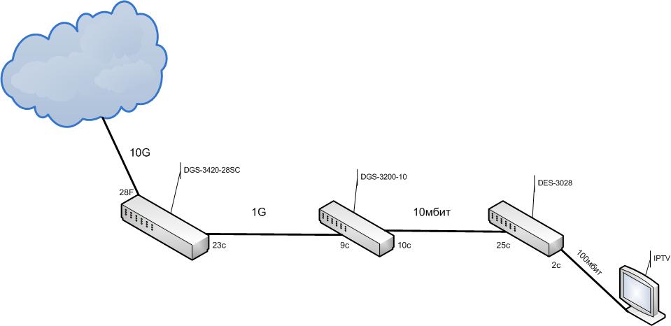

Собрал стенд
Настройки QOS на свичах:
3420
create access_profile profile_id 1 profile_name iptv ip destination_ip_mask 224.0.0.0
config access_profile profile_id 1 add access_id 1 ip destination_ip 224.0.0.0 port 23,28 permit priority 7 replace_dscp 48
3200
create access_profile profile_id 7 ip destination_ip_mask 224.0.0.0
config access_profile profile_id 7 add access_id 1 ip destination_ip 224.0.0.0 port 1-10 permit priority 7 replace_dscp 48 rx_rate no_limit
3028
create access_profile ip destination_ip_mask 224.0.0.0 profile_id 7
config access_profile profile_id 7 add access_id 1 ip destination_ip 224.0.0.0 port 1-28 permit priority 7
Смотрю каналы, которые весят примерно 5 метров, плюс ноутом подключаюсь к 3028 и параллельно начинаю качать че-нить. Картинка при этом тормозит и рассыпается. QOS ведь должен как раз-таки решать такие моменты!? Или тесты на 10мбитах не показательны?

Владимир, возможно я и ошибаюсь, но предположу следующее:
1) Как на магистрали получилось 10Мбит/с - установлено в настройках линка между свитчами?
Возможно в этом случае не отрабатывает QoS и нужно использовать ограничение канала на свитче 3200 (например, в 9 Мбит/с):
config bandwidth_control 10 tx_rate 9000
2) зачем пытаться при 802.1P приоритете равном 7 перекрасить DSCP на 48 на каждом свитче?
При том, что в сниффере приоритет равен 4 (с Ваших же слов, т.к. на скриншоте дамп с обычного access порта, где нет 802.1p)
3) почему пытаетесь настраивать что-то на 3028, ведь передача идет с 3200 в 10Мбит канал до 3028 и отбрасывать лишнее необходимо там.
4) IPTV трафик уже покрашен DCSP, но доверяете ли Вы ему? Например, для DGS-3120 по умолчанию disabled
5) какую окраску имеет весь остальной трафик? всякое бывает, может у вас интернет имеет critical приоритет...
6) ну и на всякий случай - а линки между свитчами действительно транковые и ТВ и интернет живут в разных вланах или все живет в одном влане и порты между свитчами в режиме access (но тогда 802.1p откуда взялся??)

1). 10 метров я выставил сам, для теста
2). В том то и дело, когда я ставлю pri 7 dscp 48, то на сниффере pri 4 показывает почему-то
3). на 3028 я делал для того что бы приоритет работал и на клиентских портах(при гигабитном аплинке)
4). он красится по умолчанию на длинках? Я просто увидел что он красится без моего вмешательства в dscp34
5). трафик никак не крашу. Стоит ли?
6). На свичах доступа мультикаст влан, далее все в отдельном влане с включенным ig_sn. 802.1p я вижу на сниффере, откуда он взялся я пока не понимаю.
