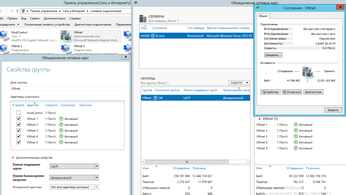

3. На коммутаторе в режиме теста пока занято только 6 портов.
1 порт к "вышестоящему" коммутатору, 5 портов агрегированы в группу и в качестве партнеров имеют 5 сетевых карт (см. п.п. 4).
Утилизация процессора - 22-44%, Average 29-33%, график напоминает пилу.
Это нормальный уровень загрузки процессора незагруженного коммутатора?
Один из мотивов вопроса по пункту 2 - оптимизация этого параметра, т.к. он мне, по неопытности, кажется очень высоким.
4. Хочу использовать функционал Link Aggregation / LACP этого коммутатора в связке с четырехпортовой сетевой картой Intel i350-T4.
C программной точки зрения агрегирование со стороны сервера поддерживает штатный функционал агрегирования OS Windows 2012 R2.
На сервере агрегированный адаптер будет использовать Hyper-V, а под ним будет крутиться 2 виртуальные машины, на одной из них
Терминальный сервер W2012R2 + файловый сервер.
Все это затевается, чтобы увеличить пропускную способность сетевого линка, с целью утилизации относительно быстрой дисковой подсистемы.
Все это я написал для того, чтобы попросить СОВЕТА, по какому критерию проводить балансировку трафика, какую из сторон сделать активной, а какую пассивной,
что бы в этом окружении, на этой роли сервера, а значит и характера нагрузки, получить максимальную пропускную способность сетевого линка сервера.
На данный момент на коммутаторе выбран критерий по умолчанию - Source MAC.
Кстати, пятой сетевой картой является сетевая карта материнской платы на таком же чипе Intel i350, что и карты на отдельной четырехпортовой карте.
Подскажите, может это ошибка, тогда выведу эту сетевую карту из группы.
Настройки сделанные для теста покажу на скриншотах.
Ниже приведу скриншоты настроек.
