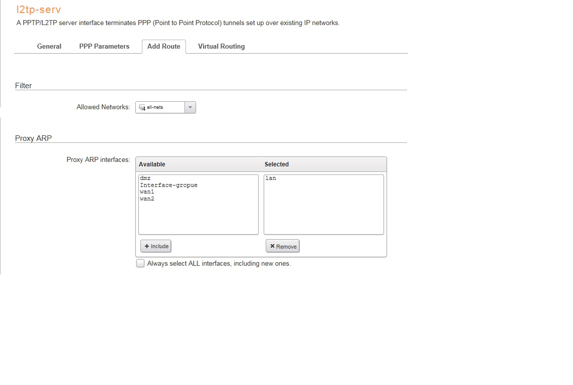

Выкладываю скрины.

Комментарий к файлу: Владка add route для l2tp сервера
add route для l2tp сервера.jpg [ 62.79 KiB | Просмотров: 5051 ]

"Владка add route для l2tp сервера"
нижнюю галку поставь

Сделал, ничего не изменилось.

теперь маршрутизация вроде в норме
надо поправить правила
фильтруй и отлавливай "дроп" сообщения, если не понятно, выкладывай сюда
