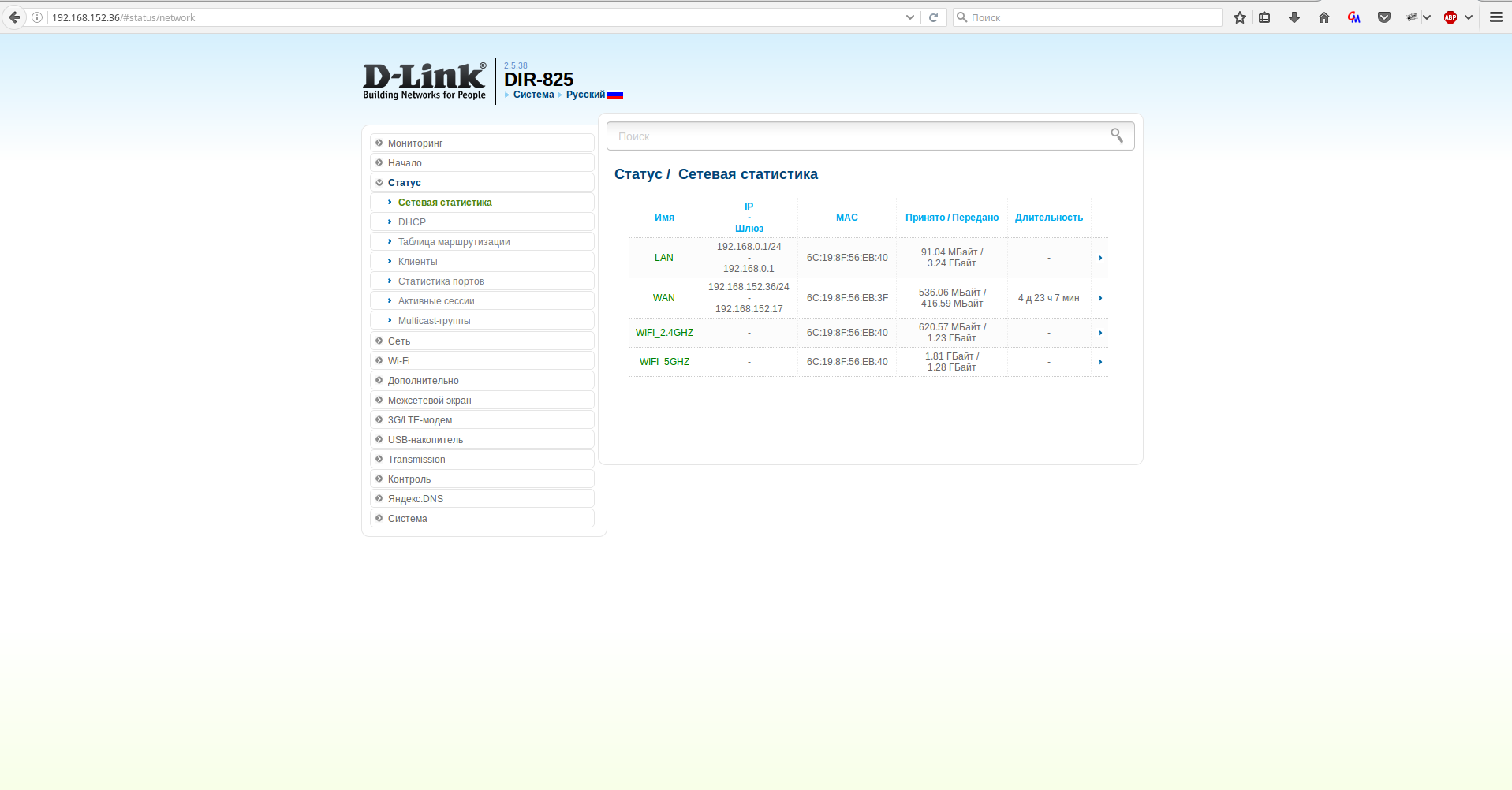

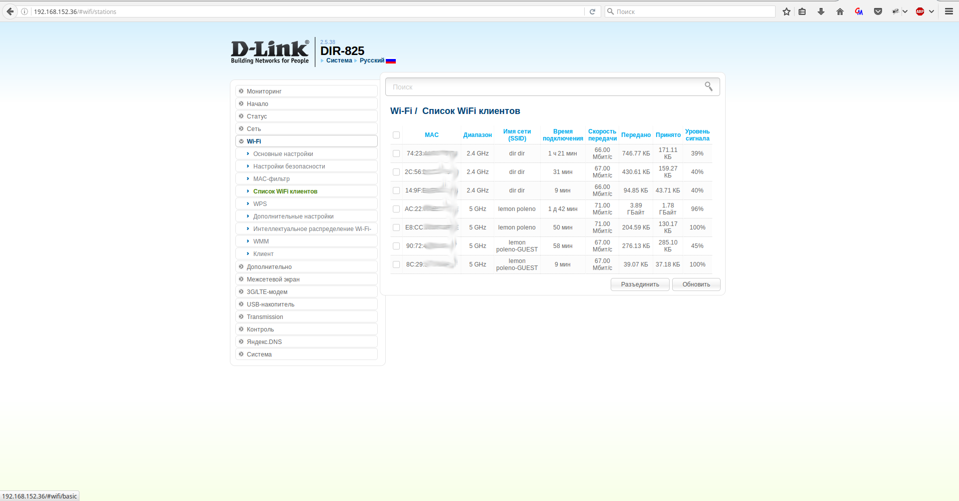

Доброе утро,
Данная версия включает также все те исправления, которые были и в бета версии.
Пробуйте использовать другой беспроводной канал.
Ниже приведены результаты пропускной способности WLAN-WAN интерфейса в чистой среде (камера с изоляцией) и в грязной среде (~5-7 беспроводных сетей вещается), беспроводной адаптер Asus PCE AC68, канал auto:
VERSION: 2.5.38
SYSBUILDTIME: Mon Oct 3 18:13:20 MSK 2016
Чистая сеть (камера), 40М, LAN-wifi, 2G - Asus-AC68: TCP IxChar IPv4
bi: 182,6 по 1 потоку
bi: 191,5 по 3 потока, включил flow cpntrol
bi: 204,6 по 3 потока
Чистая сеть (камера), 40М, LAN-wifi, 5G - Asus-AC68: TCP IxChar IPv4
bi: 195,6 по 1 потоку
bi: 213,5 по 3 потока, включил flow control
bi: 217,1 по 3 потока
Чистая сеть (камера), 40М, WAN-wifi, 2G - Asus-AC68: TCP IxChar IPv4
bi: 182,0 по 1 потоку
bi: 206,5 по 3 потока
bi: 168,0 по 1 потоку (mbssid)
bi: 151,0 по 3 потока (mbssid)
Чистая сеть (камера), 40М, WAN-wifi, 5G - Asus-AC68: TCP IxChar IPv4
bi: 155,2 по 3 потока
bi: 140,5 по 3 потока (mbssid)
Грязная сеть, 4 метра, 40М, WAN-wifi, 2G - Asus-AC68: TCP IxChar IPv4
bi: 98,4 по 1 потоку
bi: 112,3 по 3 потока
bi: 93,6 по 1 потоку (mbssid)
bi: 102,7 по 3 потока (mbssid)
Грязная сеть, 4 метра, 40М, WAN-wifi, 5G - Asus-AC68: TCP IxChar IPv4
bi: 124,6 по 1 потоку
bi: 126,5 по 3 потока
bi: 118,5 по 1 потоку (mbssid)
bi: 121,2 по 3 потока (mbssid)
И ниже приведены результаты пропускной способности WLAN-WAN интерфейса, грязная среда (вещается ~20 сетей в диапазоне 2.4ГГц и 5-7 в 5ГГц, +в некоторых ходит трафик), Asus AC68, ~1.5m:
2.4GHz_main:
bidir 54.5
rx 42
tx 62.3
2.4GHz_guest:
bidir 54.5
rx 44
tx 35.6
5GHz_main:
bidir 125
rx 110
tx 111
5GHz_guest:
bidir 112
rx 108
tx 108
Про стабильность также не забыли, под нагрузкой беспроводные клиенты более не испытывают проблем
