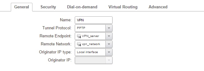

Зарегистрирован: Чт сен 08, 2016 09:58
Настройки клиента в pptp поставил all net, для теста, пробовал и прописывать под сеть за 860. Бесполезно.
route client.jpg [ 62.05 KiB | Просмотров: 5673 ]
ip rules client.jpg [ 52.61 KiB | Просмотров: 5673 ]
pptp client.jpg [ 25.23 KiB | Просмотров: 5673 ]
 Заголовок сообщения: Re: PPTP между DFL-860 E и DFL-260 E
СообщениеДобавлено: Чт сен 08, 2016 12:41
Это откуда ?
с какого устройства ?
обе таблицы main показывайте.
Если не начнете соображать - тянуть клещами не буду.
как правило на второй страницу тему бросаю, тк становится не интересной.
СообщениеДобавлено: Чт сен 08, 2016 13:01
Это были скрины 260.
Вот main для 860
server route.jpg [ 57.41 KiB | Просмотров: 5666 ]
СообщениеДобавлено: Чт сен 08, 2016 14:22
запускайте пинги с одной стороны . и смотрите - выходят ли они с другой стороны.
смотреть в Status -Connection . там фильтровать можно.
еще проверьте что маршруты есть в обе стороны
Status - Routes
СообщениеДобавлено: Чт сен 08, 2016 16:04
Пинги не доходят по icmp на интерфейсе vpn все чисто. Маршруты есть с двух сторон на vpn.
СообщениеДобавлено: Пт сен 09, 2016 09:43
"Этот парень п*****ц какой тупой" - Джодж Карлин.
Я по запарке забыл приписать в 260 префикс /24 к сети за 860. Извиняюсь за потраченное время.
