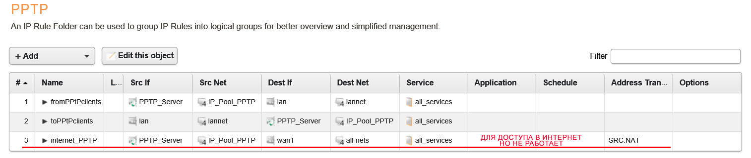

СообщениеДобавлено: Ср мар 23, 2016 16:46
покажите правила в папке PPTP
СообщениеДобавлено: Ср мар 23, 2016 18:13
Зарегистрирован: Сб дек 12, 2015 19:13
Сообщений: 14
Папка PPTP (см. файл)
У меня есть загвоздка - у подключающихся к DFL PPTP-Server нет интернета
Без имени-1.jpg [ 87.63 KiB | Просмотров: 5621 ]
СообщениеДобавлено: Ср мар 23, 2016 18:50
NAT PPTPSever/PPTP_Pool wan/all-nets all-services
