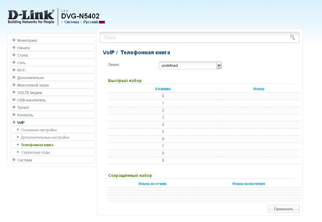

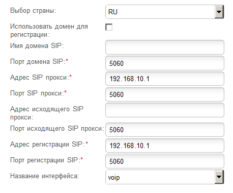

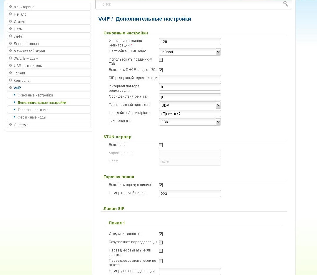

Дописал значения proxy, прописал hotline через @ip, тоже самое - короткие гудки
вот мои настройки
1.png [ 15.75 KiB | Просмотров: 13480 ]
линия 1 - номер 707
линия 2 - номер 708
2.png [ 25.15 KiB | Просмотров: 13480 ]
у линий все галочки в настройках сняты
3.png [ 14.28 KiB | Просмотров: 13480 ]
что не так

Сообщений: 1158
Номер горячей линии - просто 608
В телефонную книгу вообще ничего не нужно.
