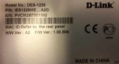

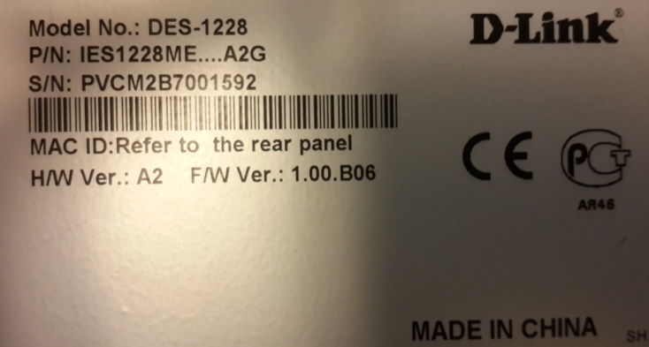

Ко мне в руки попал несколько древний коммутатор DES-1228. Что в нём зашито и как к нему подключаться уже никто не помнит. Я даже такую модель на сайте не нашёл.
Подскажите, как к нему подключиться можно и как вообще его можно сбросить до заводских настроек? Может быть где-то есть подробная инструкция?
dlink.jpg [ 105.88 KiB | Просмотров: 21236 ]
СообщениеДобавлено: Пт авг 21, 2015 10:44
Сообщений: 9482
Откуда: Ryazan
Документацию по этому коммутатору можно найти по ссылке: ftp://ftp.dlink.ru/pub/Switch/DES-1228_ME/Description/DES-1228ME_CLI_Final.pdf
