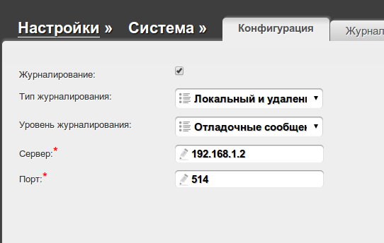

Сообщений: 462
Нужен лог в момент разрыва, а не после перезагрузки модема!
ПК должен включен и на нем как уже писал СергейП запущен syslog-сервер постоянно, что бы посмотреть что модем скажет в момент зависание.
Настроено примерно должно так.
syslog.png [ 32.44 KiB | Просмотров: 9084 ]
