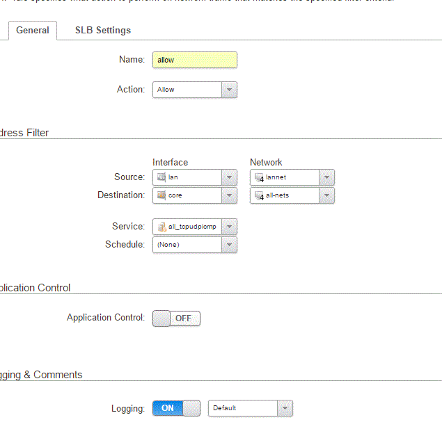

Имеется две под сети от одного провайдера:
1.
IP 62.80.182.98
Шлюз: 62.80.182.97
Маска сети: 255.255.255.252
2.
IP 62.80.182.112
Шлюз: 62.80.182.98
Маска сети: 255.255.255.240
Во второй под сети предоставляется блок адресов 62.80.182.114-62.80.182.126.
В DFL 860e c прошивкой 10.21.02.01-25329 Oct 17 2014 были сделаны следующие настройки:
На wan1 прописал первую под сеть, на wan2 вторую по сеть. Прописал маршрут, правила
Но нет выхода в интерне. На старой DFL 800 при тех же настройках все работало.
Понимаю, что очевидно ошибка в маршрутизации. Нужна помощь куда копать.
Снимок.GIF [ 52.23 KiB | Просмотров: 5280 ]
Снимок2.GIF [ 109.64 KiB | Просмотров: 5280 ]

Нет выхода по всем портам.
Если добавить маршрут:
Interface: core
Network: all_nets
Gateway: wan1_gw
и прописать разрешающее правило:
action: allow
sorce: lan lannet
destination: core all-nets
service all_tcpudpicmp
то начинают ходить только ping. Но при этом не работает нормально tracert сразу идет на указанный адрес, нет промежуточных адресов.
Со второй сетью на старом оборудовании было прописано так:
wan2_ip:62.80.182.114
wan2net: 62.80.182.114-62.80.182.126
Снимок4.GIF [ 9.64 KiB | Просмотров: 5268 ]
Снимок3.GIF [ 16.49 KiB | Просмотров: 5268 ]

Пинг с самого устройства возможен только если прописать в таблице маршрутизации:
Interface: core
Network: all_nets
Gateway: wan1_gw
Interface: core
Network: all_nets
Gateway: wan1_gw
Это очень хорошая конструкция, чтобы гарантировать блокирование доступа в интернет.
Я еще раз настоятельно советую использовать мастера начальной настройки. А любые дополнительные настройки делать, посоветовавшись с компетентными органами, или даже людьми.
