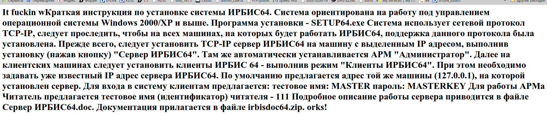

Хорошо. Тогда другой вопрос. Из другой сети при переходе на 78.36.17.65 - ошибка. А если просканить на ответ сервера на сайтах то выходит что работает?
http://www.imagebam.com/image/5fa891440781179
пишет что Апач и размер index.html (content lenght) указывает. Я уже ничего не понимаю!
 Заголовок сообщения: Re: Настройка VIRTUAL SERVER
СообщениеДобавлено: Ср окт 14, 2015 18:15
Сообщений: 462
Все у Вас открывается по 80 порту
html.png [ 166.99 KiB | Просмотров: 10262 ]
Что еще хотите получить?

Да))) И правда! Всем большое спасибо!
