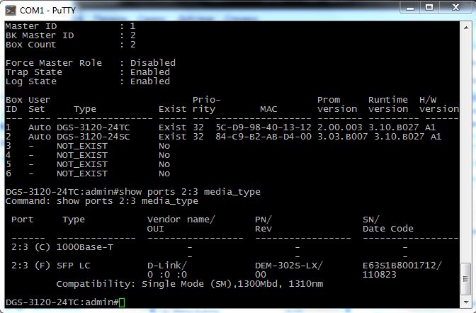

На стенде проблему не увидел.
sh_ports.JPG [ 79.48 KiB | Просмотров: 2996 ]

Вы пробовали в стеке ?
У мена в стеке стоят два коммутатора. Посмотрите самое первое сообщение.
У Вас как-то по другому порты отображаются.

В стеке.
sh_ports_stack.JPG [ 58.88 KiB | Просмотров: 2983 ]

У меня на картинке порт не 2:3, а 1:3.
Первое устройство в стеке и комбо-порт.
Остальные 47 портов отображаются нормально.
Проверьте еще раз, пожалуйста.
Если это проблема локальная у меня, то какие пути решения ?
Я сомневаюсь, что с такой проблемой коммутатор примут в сервисный центр.

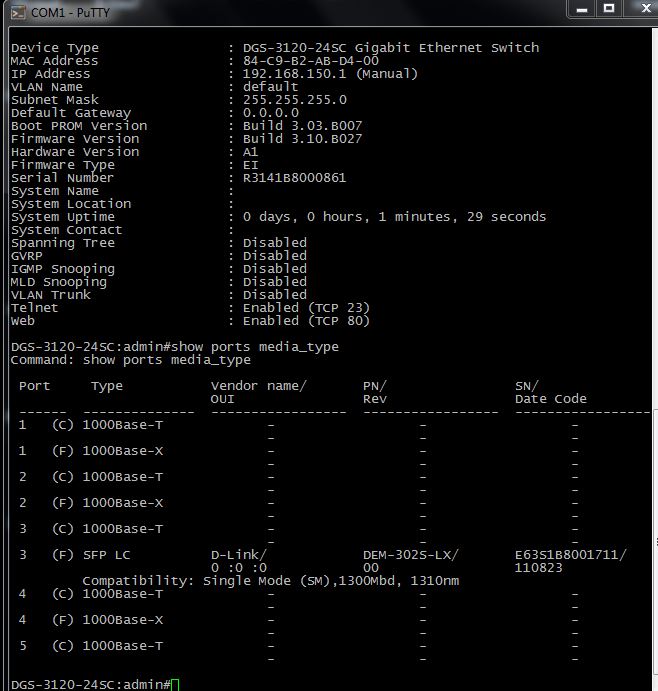

И вновь проблема не подтвердилась. Проверял как через консоль, так и через телнет.
Какой терминал Вы используете для подключения к коммутатору? Попробуйте сменить терминал. Попробуйте сбросить коммутатор к заводским настройкам, если есть такая возможность.
sh_ports_3.JPG [ 78.74 KiB | Просмотров: 2957 ]
