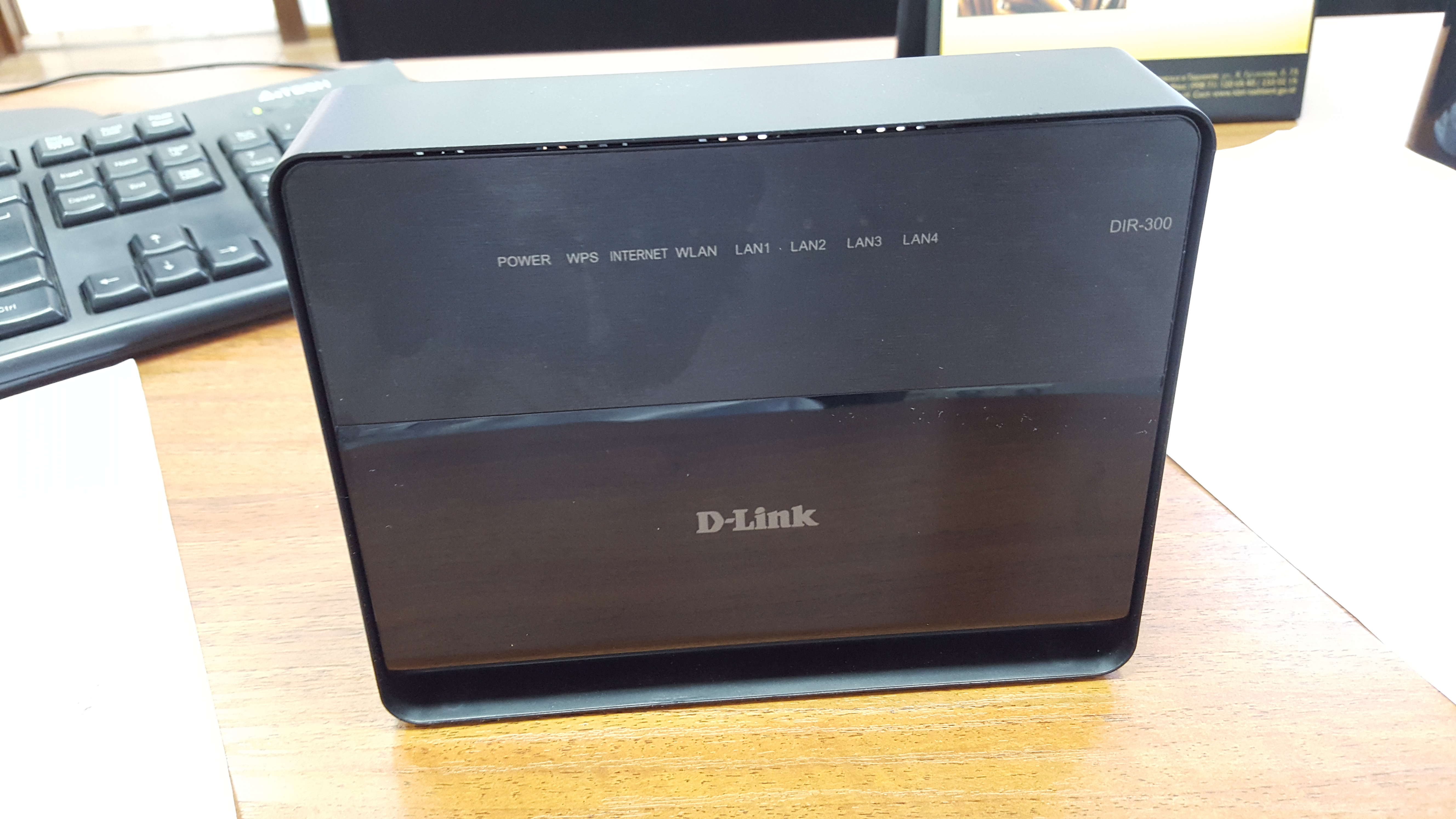

Сообщений: 7
Sergey Molchanov писал(а):
Нет, там офиса сейчас нет. Тогда сдавайте обратно там, где купили. Сейчас еще несколько раз пробовал, все прошивается с 1.0.4 до 2.5.19 через веб-интерфейс.
А вы именно D1 прошиваете?
В интернете очень мало информации с именно такой модели

Сообщений: 1060
Откуда: Ryazan
Естественно D1. К слову, этот роутер очень популярен и пока таких проблем ни у кого не возникало.
