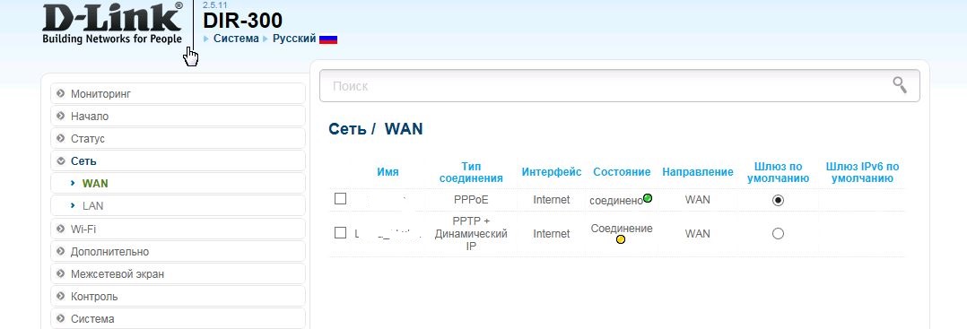

должен ли работать vpn в данном случае?

Вы уж определилась PPPoE или PPTP провайдер использует и лишнее соединение уберите из WAN.

pppoe провайдера. vpn для организации
то есть нужно 2 устройства прекрасного длинка дир 300 ...

Нет. Нужно совсем другое устройство. Бытовая мыльница не для этого.
