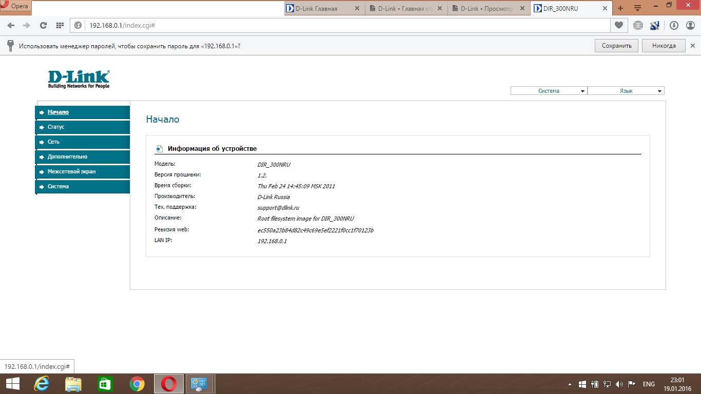

СообщениеДобавлено: Вт янв 19, 2016 23:08
Зарегистрирован: Вт янв 19, 2016 22:53
Помогите решить проблему, пожалуйста. Роутер dir300-nru b1 В настройках сетевой карты - 192.168.0.10 ; 255.255.255.0 ; 192.168.0.1, при заходе на 192.168.0.1 выкидывает на эту страницу (приложил скрин) (я так понял это emergency для nru b5), при попытке установить любую прошивку - примерно на 1/3 процесса обновления выскакивает сообщение "устройство готово" и дальше строка прошивки не идет. Само собой роутер не прошивается, и в web-интерфейс не заходит. При всем этом, при включенном кабеле интернета (билайн) интернет есть и он работает, но нужно попасть в web-интерфейс.
Безымянный.jpg [ 129.56 KiB | Просмотров: 24199 ]
