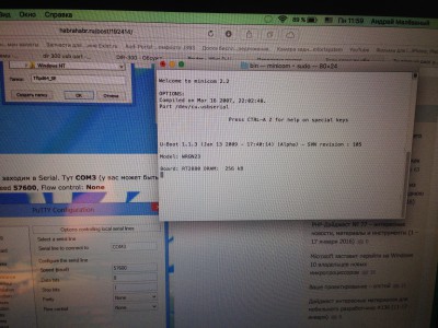

Здравствуйте форумчане! Подскажите пожалуйста кто чем может!
Есть два не рабочих роутера dir 300 B1 и B3.. На одном при включении питания горит зеленым питание и все, на втором на секунду загорается питание зеленым после чего статично горит желтый.
Сервис мануал в инете не найти(, при подключении лан-ноут- сетевой кабель не подключен...
Есть возможность подключить usb uart но пока не курсе куда подпаиваться...
Так же могу залить прошивку через программатор, если кто сможет подсказать что выпаять и что залить...
Если кто -то сможет помочь оживить роутеры- вознаграждение на телефон!)
СообщениеДобавлено: Пн янв 18, 2016 10:47
Сообщений: 1060
Откуда: Ryazan
https://wiki.openwrt.org/ru/toh/d-link/dir-300revb вот здесь внизу старницы есть немного по распиновке. Насчет В3 - должно быть похоже, но точно не могу сказать, роутера под рукой нет.

СообщениеДобавлено: Пн янв 18, 2016 12:44
Зарегистрирован: Пт июн 07, 2013 09:15
Спасибо за ссылку!
В итоге ночью подключил usb uart и вот что выдало...
Комментарий к файлу: что пишет роутер
IMG_8565.jpg [ 4.02 MiB | Просмотров: 25884 ]

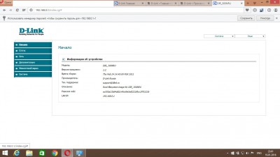

СообщениеДобавлено: Вт янв 19, 2016 23:08
Зарегистрирован: Вт янв 19, 2016 22:53
Помогите решить проблему, пожалуйста. Роутер dir300-nru b1 В настройках сетевой карты - 192.168.0.10 ; 255.255.255.0 ; 192.168.0.1, при заходе на 192.168.0.1 выкидывает на эту страницу (приложил скрин) (я так понял это emergency для nru b5), при попытке установить любую прошивку - примерно на 1/3 процесса обновления выскакивает сообщение "устройство готово" и дальше строка прошивки не идет. Само собой роутер не прошивается, и в web-интерфейс не заходит. При всем этом, при включенном кабеле интернета (билайн) интернет есть и он работает, но нужно попасть в web-интерфейс.
Безымянный.jpg [ 129.56 KiB | Просмотров: 24547 ]
