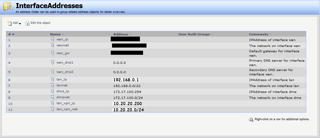

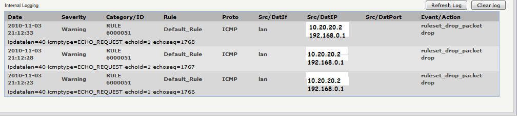

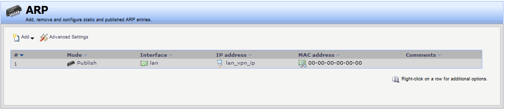

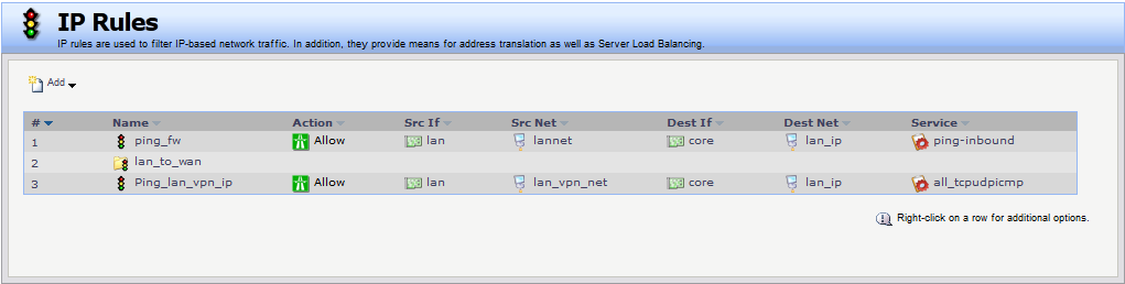

Добавил второй Local IP 10.20.20.200 на DFL260E.
PC1 Tracert 192.168.0.1
1. 1мс 1мс 2мс 10.20.20.1
2. * * * Превышен интервал ожидания для запроса
Ошибка на DFL "ID-6000051 Default Rule Event-ruleset_drop_packet "
PC1 Tracert 192.168.1.1
2. 2мс 1мс 1мс pc2.test.local [192.168.1.1]
,но если в локальной сети поставить PC c IP 10.20.20.201 то пинг на 10.20.20.200 (DFL) работает.
03-ARP.png [ 15.09 KiB | Просмотров: 7253 ]
02-IpRules.png [ 21.46 KiB | Просмотров: 7253 ]
01-InterfaceAddresses.png [ 50.14 KiB | Просмотров: 7253 ]

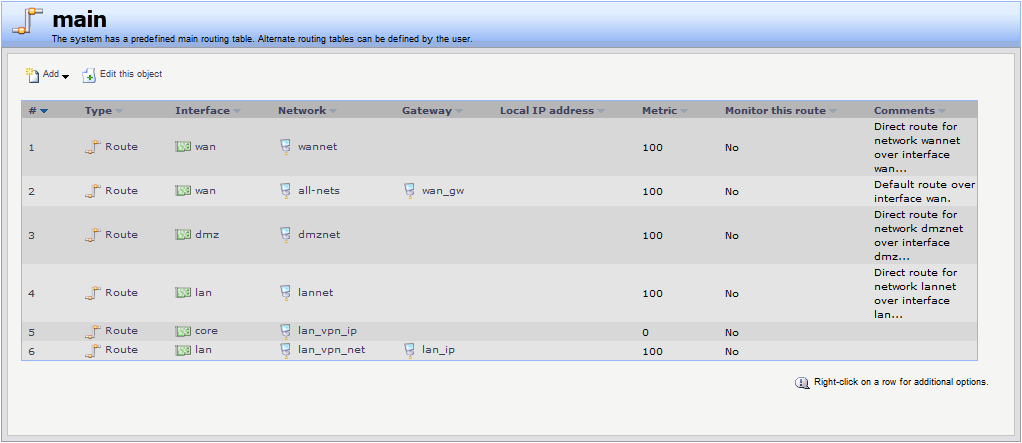

 Заголовок сообщения: Re: DFL-260E проблемы с VPN PC
СообщениеДобавлено: Вт июл 14, 2015 13:17
удалите маршрут
192.168.0.0 255.255.252.0 10.20.20.1 10.20.20.2 20
и вместо него используйте номер интерфейса PPTP .
ну а для начала я бы галочку оставил в настройках PPTP . та которая про шлюз в удаленной сети :-)
и попробовал бы с ней

хм.... оно и так трафик гонит через нужный интерфейс, и в шлюз сети (10.20.20.1), компы то через него видно, не видно только маршрутизатор. ну ладно передал, проверил по вашему, всё осталось точно так же... ничего не изменилось
ошибки на DFL всё те же
2.35.13. ruleset_drop_packet (ID: 06000051)
Уровень важности по умолчанию ПРЕДУПРЕЖДЕНИЕ
Сообщение, регистрируемое в Журнале
Packet rejected by rule-set. Dropping
Поясняющая информация Набор правил настроен на отбрасывание данного пакета.
Действие шлюза drop (отбросить)
Рекомендуемое действие Если это не является предполагаемым поведением, изменить набор правил.
dlink.ru(c)
Я так понимаю пакет отбрасывается потому что не принадлежит диапазону локальной сети, как же сделать так что бы он ему принадлежал ?

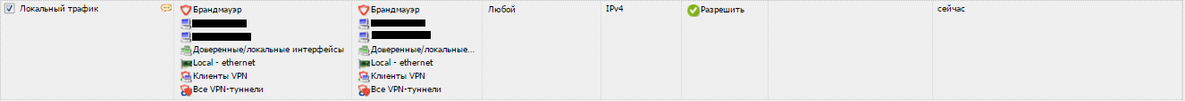

firewall
06-firewall.png [ 13.82 KiB | Просмотров: 7244 ]
СообщениеДобавлено: Вт июл 14, 2015 14:58
это в каком разделе DFL ?!?!
СообщениеДобавлено: Вт июл 14, 2015 15:18
Зарегистрирован: Пн июл 13, 2015 12:59
Сообщений: 9
это настройки Firewall & VPN разрешающее ходить vpn-user'sам в сеть 192.168.0.0/24 =)

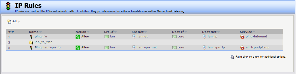

IP Rule & AddressesBook от DFL в первом посте

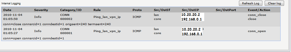

а если изменить IP Rule на см.рис. iprule то см.рис. Log
07-log02.png [ 17.79 KiB | Просмотров: 7243 ]
08-iprule2.png [ 21.41 KiB | Просмотров: 7243 ]

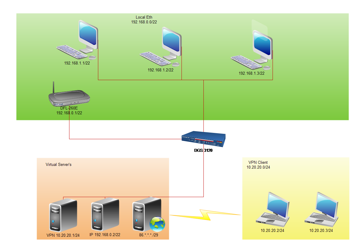

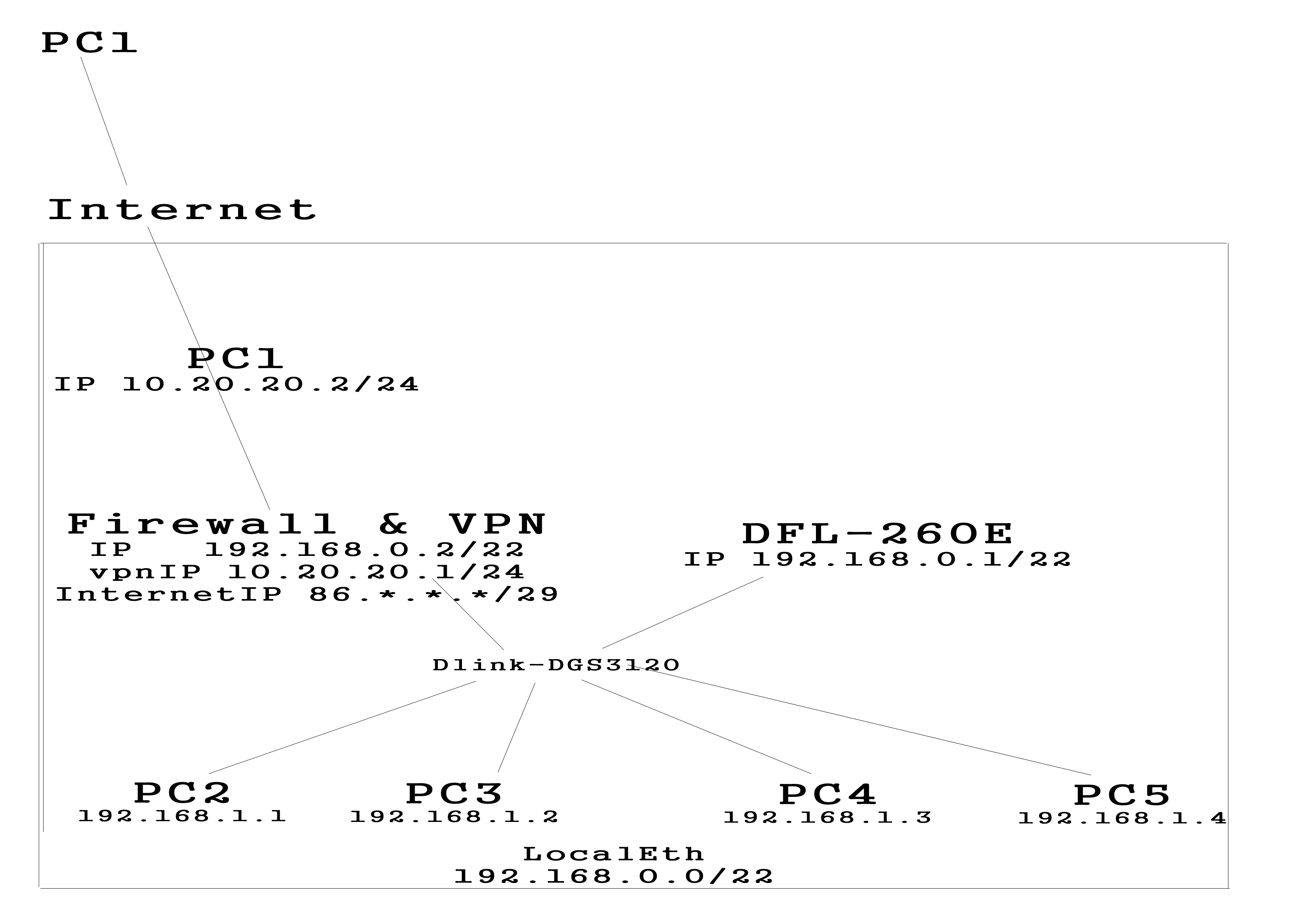

впн на виртуалке
Ну вот теперь я думаю всё понятно будет ))
VPN Client ходят через шлюз на одном из VirtualServer в Local Ethernet и наоборот так же, с этим всё замечательно.
LocalEthernet клиенты замечательно видят DFL, а вот VPN Client его не видят, логи с DFL я прилагал в предыдущих постах.
eth-260.png [ 132.36 KiB | Просмотров: 7240 ]
СообщениеДобавлено: Вт июл 14, 2015 16:47
подводим итог
у вас VPN на виртуалке внутри сети
этот сервер выдает адреса 10,20,20,0\24
и уже этот сервер от имени IP ломится куда то по сети ?! я правильно вас понимаю ?!
тогда в правилах используйте ForwardFast действия .
