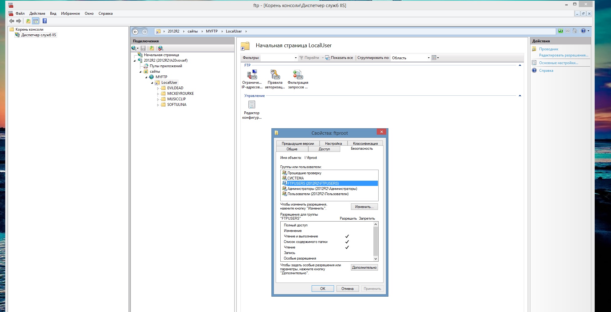

ладно. давайте поэтапно. все скрины настроек подготовлю - выложу. трафик будем смотреть wiresharkom. верну родной виндовый фтпешник, котрый на IISе, ибо он попонятнее. но скринов будет море.
сначала проброшу только 21 порт и по мере появления проблем будем остальное добавлять..
1.jpg [ 183.29 KiB | Просмотров: 6286 ]
Комментарий к файлу: пассивные настройки пока не трогаю

next это всё относительно виндовой части. вроде ничего не забыл. вроде всё правильно. правильно?
4.jpg [ 266.3 KiB | Просмотров: 6286 ]
5.jpg [ 93.9 KiB | Просмотров: 6286 ]
6.jpg [ 317.98 KiB | Просмотров: 6286 ]
понял настроил забыл
