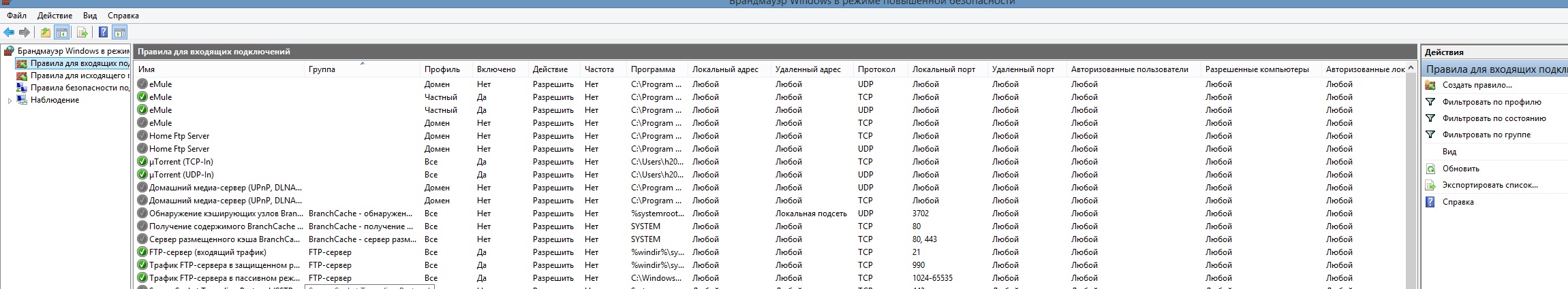

ладно. давайте поэтапно. все скрины настроек подготовлю - выложу. трафик будем смотреть wiresharkom. верну родной виндовый фтпешник, котрый на IISе, ибо он попонятнее. но скринов будет море.
сначала проброшу только 21 порт и по мере появления проблем будем остальное добавлять..

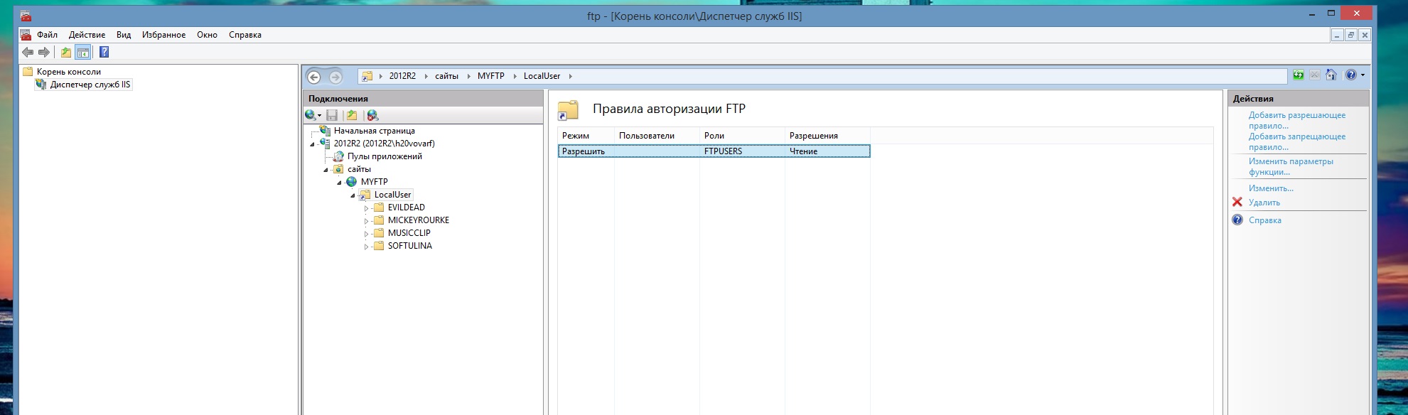

next это всё относительно виндовой части. вроде ничего не забыл. вроде всё правильно. правильно?

вот при таких настройках в локалке всё уже пашет как надо. включена изоляция пользователей на уровне каталогов. каталог localuser виртуальный - остальные реальные.

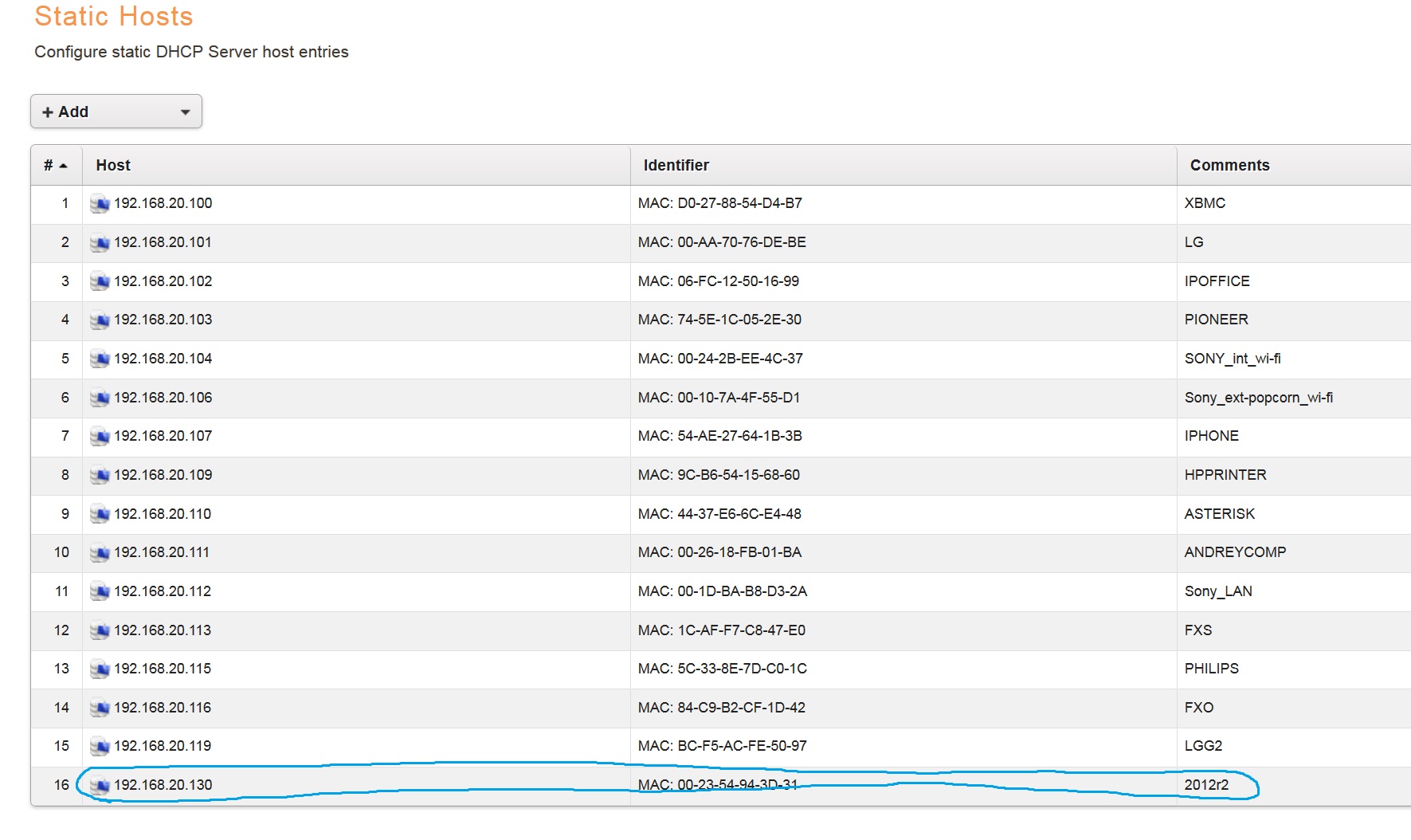

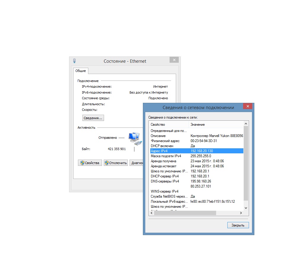

айпишник на 2012 винде

на дфл создал статику в дхсп

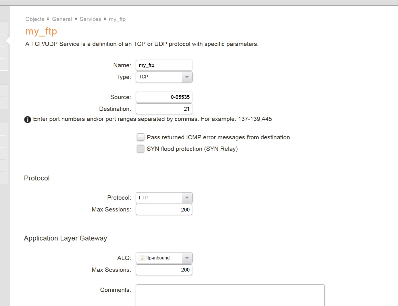

на дфл создал свой сервис на 21 порту
