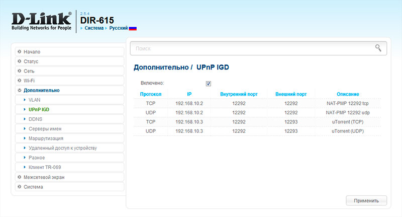

Всем привет. Люди подскажите по настройкам. Как включить UPnP. Суть вопроса токая. Есть IPTV у провайдера. на компе смотрю без проблем. но вот на телефоне через программу IPTV или ноуте по WI_FI нехочет работать. Помогите найти в настройках роутера где прописывать порт и тд. Все облазил ну нет тут такого.
СообщениеДобавлено: Пн май 18, 2015 01:22
Зарегистрирован: Вс окт 26, 2008 05:28
Откуда: Казань
В Дополнительно / UPnP IGD
upnp.jpg [ 44.64 KiB | Просмотров: 44873 ]
СообщениеДобавлено: Вт май 19, 2015 17:35
Зарегистрирован: Ср май 13, 2015 21:34
Ну а как это настроить самому порт,ip и тд.
СообщениеДобавлено: Чт май 21, 2015 09:56
Сообщений: 2666
Откуда: Санкт-Петербург
UPnP к IPTV не имеет никакого отношения, так же как и проброс портов. Почитайте лучше про IGMP и про UDPtoHTTP proxy / udpxy, коего на Вашем роутере нет, а оно могло бы облечшить просмотр нешифрованного мультикаст потока. Сам IPGMP у Вас уже включен на роутере, иначе бы не работало бы на компьютере. Вполне вероятно, что Вы на компьютере смотрите IPTV через специализированный плеер с поддержкой DRM (шифрованного вещания), тогда IPTV на планшетах и телефонах Вам не посмотреть будет. Уточните у провайдера как Вам подаётся телевидение - в шифрованном виде или нет, в отдельном тегированном VLANе или общим потоком.
