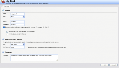

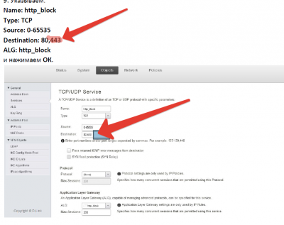

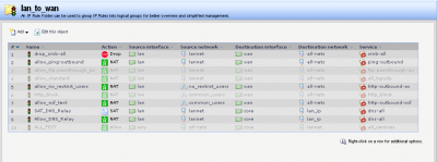

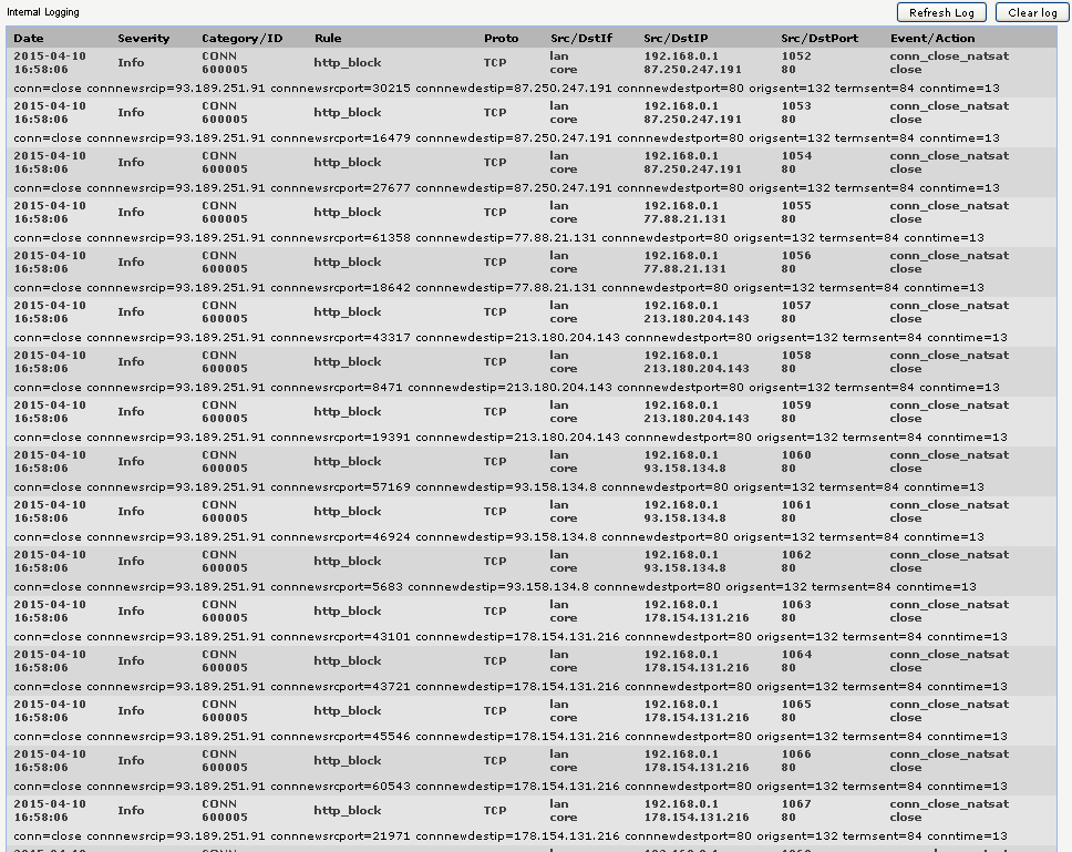

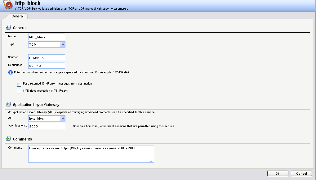

итак, проблема с блокировкой соц сетей по https, т.к. WCF пропускает сайты по шифрованому http. воспользовался "классической" инструкцией "Как запретить доступ пользователям к определённым веб сайтам" сделал всё как написано. в результате перестали открываться все https и судя по логу простой http (80) тоже не должен работать, хотя "обычные" сайты открываются.
3.png [ 42.11 KiB | Просмотров: 5958 ]
2.png [ 21.16 KiB | Просмотров: 5958 ]
1.png [ 11.29 KiB | Просмотров: 5958 ]

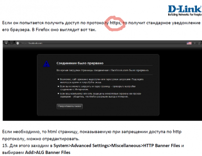

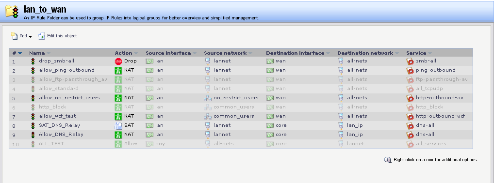

лог
4.png [ 39.26 KiB | Просмотров: 5957 ]

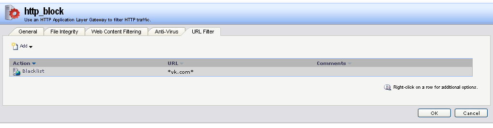

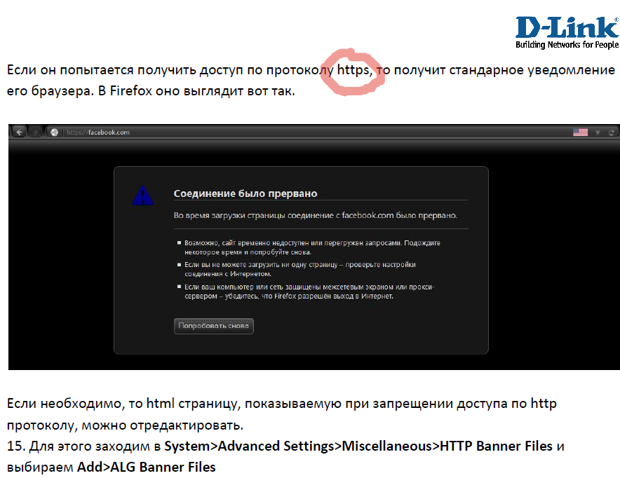

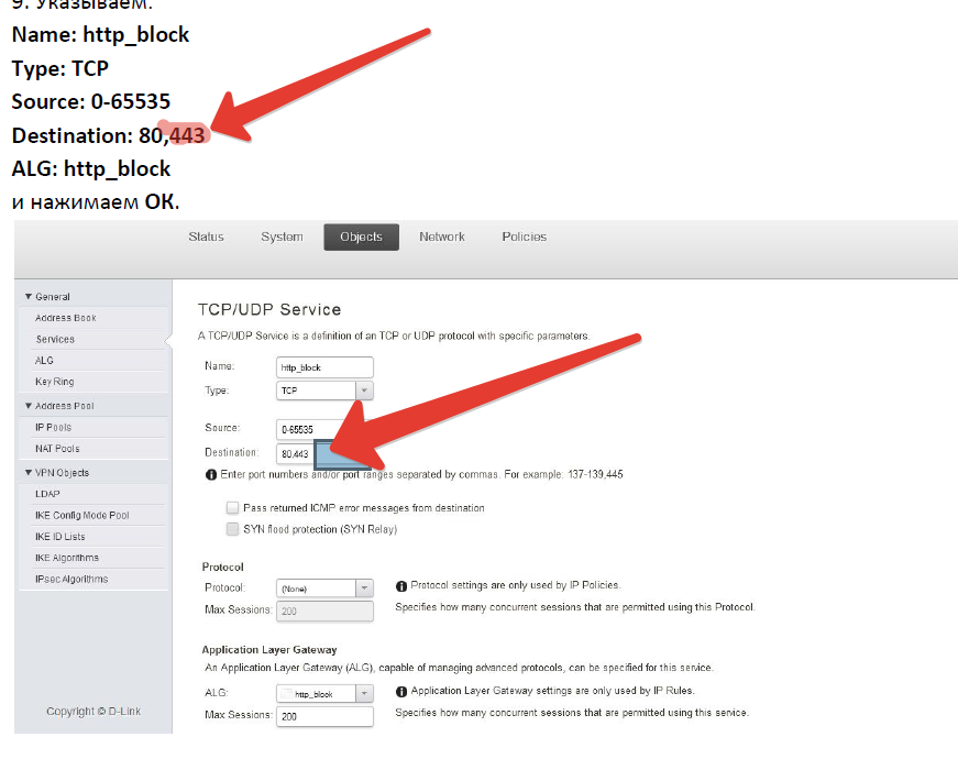

555 (2).png [ 151.69 KiB | Просмотров: 5954 ]
444.png [ 137.1 KiB | Просмотров: 5954 ]
 Заголовок сообщения: Re: проблема с блокировкой сайтов
СообщениеДобавлено: Пн апр 13, 2015 11:01
ну вы показываете сначала скрины с 2.ХХ
а потом с 10.ХХ , вы определитесь ?
СообщениеДобавлено: Пн апр 13, 2015 11:11
Зарегистрирован: Пт апр 04, 2014 10:52
Сообщений: 138
это скрины из инструкции.
На титульном листе которой написано:
Межсетевые экраны: DFL-260E/860E/1660/2560
у меня DFL-260E !
СообщениеДобавлено: Пн апр 13, 2015 12:02
на первых скринах у вас HTTP!!!
на втором прошивка 10-я , с ней я лично не знаком , но понимая как работает HTTPS отфильтровать его просто так не получится , поэтому ответ блокировка по IP/

Я думаю те кто писали эти инструкции понимали о чём писали.
на скринах моего роутера, порт назначения 80 и 443 . 443 порт - это порт HTTPS!!!
если вы внимательно прочитали мой изначальный вопрос, то я писал, что при включении правила, блочатся все https (хотя по логике инструкции блочиться должно только то что блэк листе). несмотря на это 80 порт работает, т.е. сайты открываются. (правда этот факт кажется противоречит логу)
принцип действия этого механизма как я понял - такой:
есть правило - НАТить трафик соответсвующий сервисам (портам) определённым в http_block - т.е. порты 80 и 443, там же указано применять ALG объект с одноименным названием, в котором ничего не определено кроме того что использовать blacklist.
и видится задача не фильтровать трафик, а запрещать его, если он соответствует определённым критериям (название по маске)

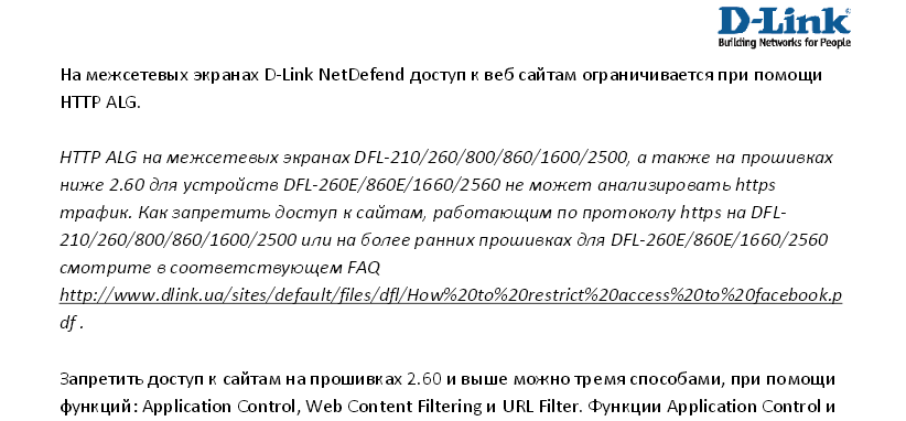

ларчик просто открывался...в одной из инструкций нашёл такой комментарий (см. скрин)
получается что бы заработала эта функция надо прошиваться.
2015-04-13 13-45-26 How to restrict access to specific WEB domains.docx - How to restrict access to specific WEB domains.pd.png
2015-04-13 13-45-26 How to restrict access to specific WEB domains.docx - How to restrict access to specific WEB domains.pd.png [ 32.2 KiB | Просмотров: 5928 ]
СообщениеДобавлено: Пн апр 13, 2015 14:53
а я вам про что ?
ну вы показываете сначала скрины с 2.ХХ а потом с 10.ХХ , вы определитесь ?
на первых скринах у вас HTTP!!! на втором прошивка 10-я , с ней я лично не знаком , но понимая как работает HTTPS отфильтровать его просто так не получится , поэтому ответ блокировка по IP/
но достоверных решений на 10 й прошивке о блокировке траффика HTTPS я пока не видел . Сделаете напишите - посмотрим

что значит "достоверных" решений не видели, а какие видели? она (эта функция), либо работает либо нет, я думаю так. хотя я тоже не понимаю как работает анализ трафика для https, но раз заявлено значит должно работать... и насчёт скриншотов от разных версий, вот например прошивка 2.60 в ней тоже завялено работоспособность фильтрации по https http://tsd.dlink.com.tw/temp/PMD/13248/ ... 0%2002.pdf
интересно было бы услышать обладателей этой прошивки.
