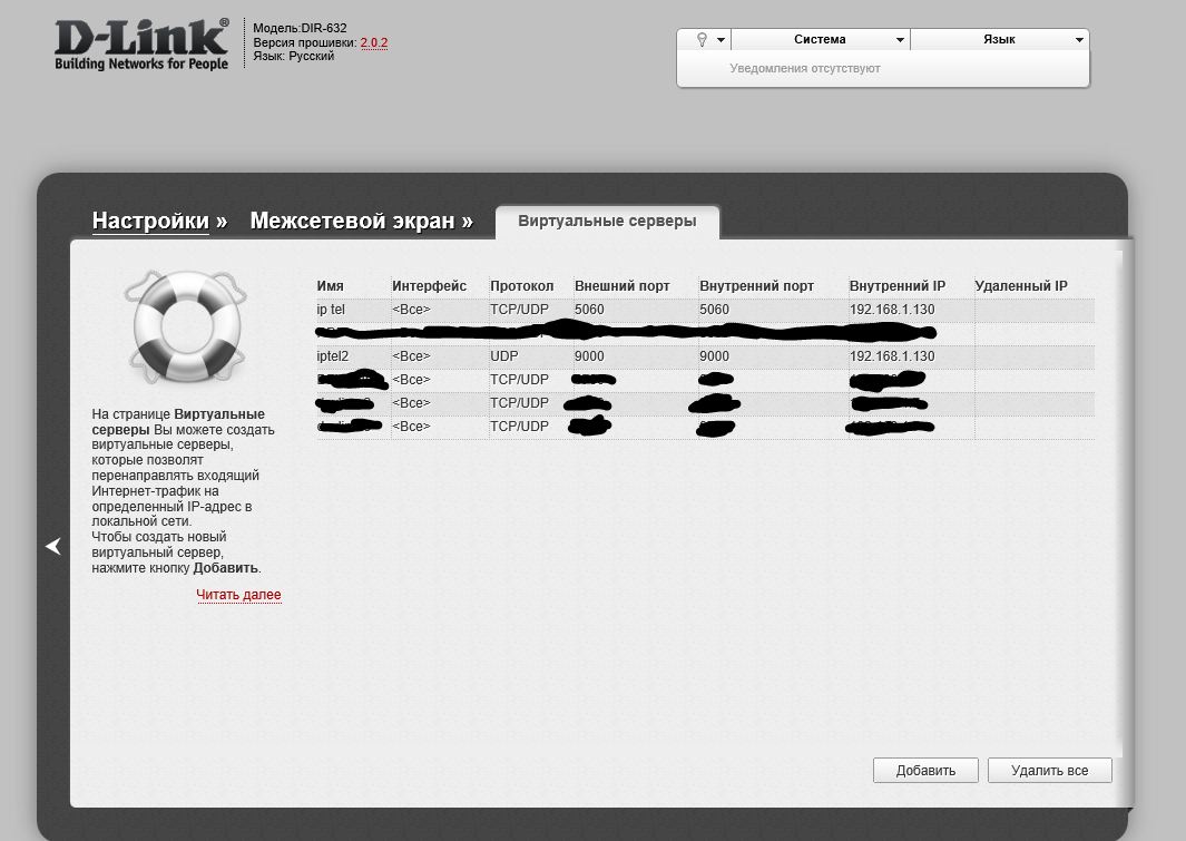

Скрины настройки маршрутизатора D-link DIR-632 в офисе 1
В офисе 2 установлен тоже D-link DIR-632
Комментарий к файлу: D-link DIR-632 офис 1
8.JPG [ 97.66 KiB | Просмотров: 10487 ]
7.JPG [ 88.42 KiB | Просмотров: 10487 ]
