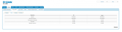

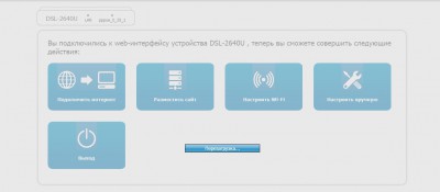

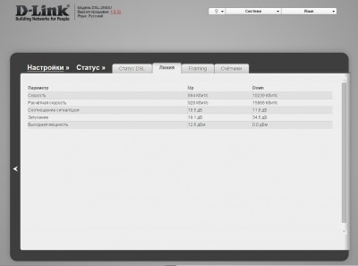

Все проклацал и не нашел
SNR Margin и Attenuation (это в статусе ADSL).
Может быть это оно?
А про прошивку на 1.0.20, я без проблем прошьюсь со своей прошивки на эту более старую?)

СообщениеДобавлено: Ср мар 18, 2015 21:56
Прошьетесь без проблем. Только ОБЯЗАТЕЛЬНО после прошивки сброс настроек сделать и настроить заново.
Нужные параметры на вкладке Линия.

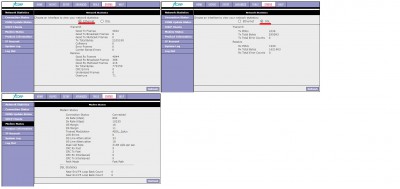

Во вкладке линия ничего интересно нет вроде
3.jpg [ 88.95 KiB | Просмотров: 14113 ]
СообщениеДобавлено: Ср мар 18, 2015 22:16
По направлению в абоненту (down) слабое соотношение сигнал/шум (11.6) и сильное затухание (34.5). Линия плохая. Не удивительно, что имеют место разрывы. Было бы неплохо проверить с другим модемом. Если будет так же, - выносить мозг провайдеру.

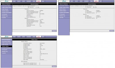

СергейП Поставил акорп, к сожалению там все на английском и непонятно, но я проклацал все и заскринил самые подходящие вкладки!) Посмотрите пожалуйста на скрины думаю Вы найдете тут эти шумы.

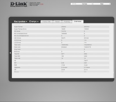

Вот тоже самое после 3-4 часов пользования акорпа.
12322.jpg [ 222.67 KiB | Просмотров: 14101 ]

СообщениеДобавлено: Чт мар 19, 2015 09:16
http://moon.kz/faq/chto-takoe-snr-margi ... -posmotret
SNR Margin хоть и не совсем плох, но почти на пределе. И похоже цифры скачут. Видимо, где-то плохой контакт. А затухание (Attenuation) очень сильное. Отсюда и разрывы. Acorp ведет себя так же и показывает приблизительно те же цифры (DS Margin=12 и DS Line Attenuation=33). Это значит, что действительно с линией проблемы. Нужно связистов пригласить.

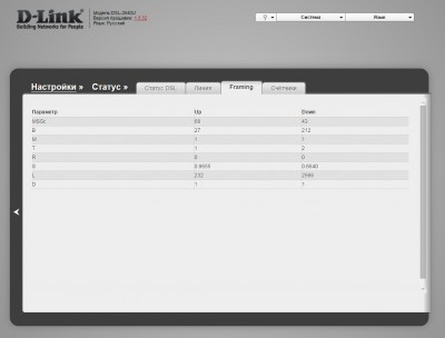

Сергей, теперь стало так:
123.png [ 38.68 KiB | Просмотров: 14051 ]
Скажите пожалуйста, это лучше чем было или?
По факту вырос пинг на 30% и скорость теперь не 1000кб а 700кб..
Но пока без разрывов:)
