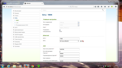

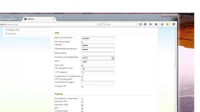

О Боже, ну ладно , а на счёт IPTV тоже искать в интернете?
у меня он не работает, и провайдеры сволочи ничего не знают!
Ведь новая же прошивка. по чему нет инструкции, не ясно?!
настроил WAN , поставил галочку IGMP и ничего . ТВ нет
сканы страницы wan прикрепил я к сообщению.
Пожалуйста,помогите советом. что же это, на старом допотопном роутере dir 300 работало , а на новом ни как. :shock: :( :x

IPTV традиционно работает по IPoE.
То есть, помимо PPPoE соединения, должно быть еще соединение Динамический или Статический IP.
Шлюз по умолчанию должен быть на PPPoE
По поводу samba/ftp - http://dlink.ru/ru/education/7/

то есть надо добавить помимо PPPoe соединения ещё и второе - PPPoE+Dynamic IP ?
просто мне это подсказывают на форуме провайдера.
в PPPoE снять галочку IGMP ,а в PPPoE+Dynamic IP включить IGMP ?
Это правильно? Если да,то я советую это всё в инструкцию добавить для новой прошивки, т.к. люди реально голову ломают!

Для IPTV можно параллельно с PPPoE создать Динамический IP (если подключится, зависит от провайдера), либо Статический IP (любые адреса, например, IP 1.1.1.1, маска 255.255.255.0 шлюз 1.1.1.2, днс 8.8.8.8). Естественно с галкой IGMP, которая включена по умолчанию.
Либо удаляйте все и добавляйте заново PPPoE+Динамический (Статичекий) IP, суть одна.
По поводу блокировки портов - тут мы ничего не сделаем, все вопросы к провайдеру.
