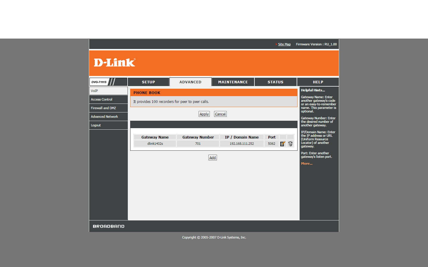

 Заголовок сообщения: Re: dvg-1402s vs dvg7111s
СообщениеДобавлено: Пт янв 30, 2015 10:19
Зарегистрирован: Пн янв 26, 2015 09:25
Вот сдесь
Безымянный6.png [ 60.35 KiB | Просмотров: 4713 ]
СообщениеДобавлено: Пт янв 30, 2015 13:31
Сообщений: 1158
Тогда нужно смотреть дамп трафика между устройствами и логи slmon со шлюза DVG-7111S во время попытки вызова.
