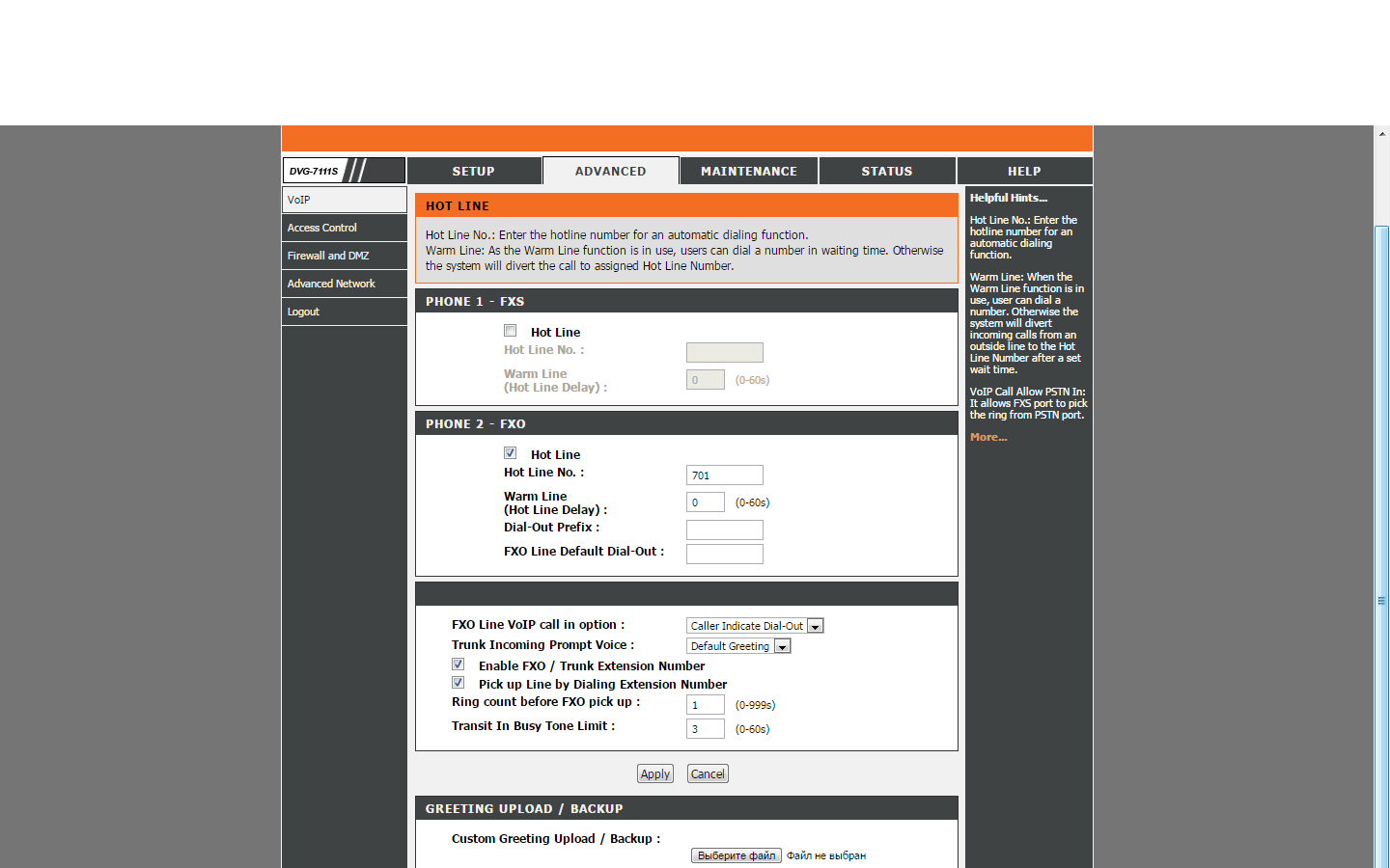

На первом скриншоте вы настраиваете режим P-t-P и указываете порт назначения 5062. По умолчанию на шлюзе DVG-7111S используется порт 5060 или вы его изменили?
 Заголовок сообщения: Re: dvg-1402s vs dvg7111s
СообщениеДобавлено: Пт янв 30, 2015 07:51
Зарегистрирован: Пн янв 26, 2015 09:25
мы его изменили
СообщениеДобавлено: Пт янв 30, 2015 10:11
Сообщений: 1158
Покажите настройки, где вы изменили порт шлюза DVG-7111S
СообщениеДобавлено: Пт янв 30, 2015 10:19
Вот сдесь
Безымянный6.png [ 60.35 KiB | Просмотров: 4422 ]
СообщениеДобавлено: Пт янв 30, 2015 13:31
Сообщений: 1158
Тогда нужно смотреть дамп трафика между устройствами и логи slmon со шлюза DVG-7111S во время попытки вызова.
