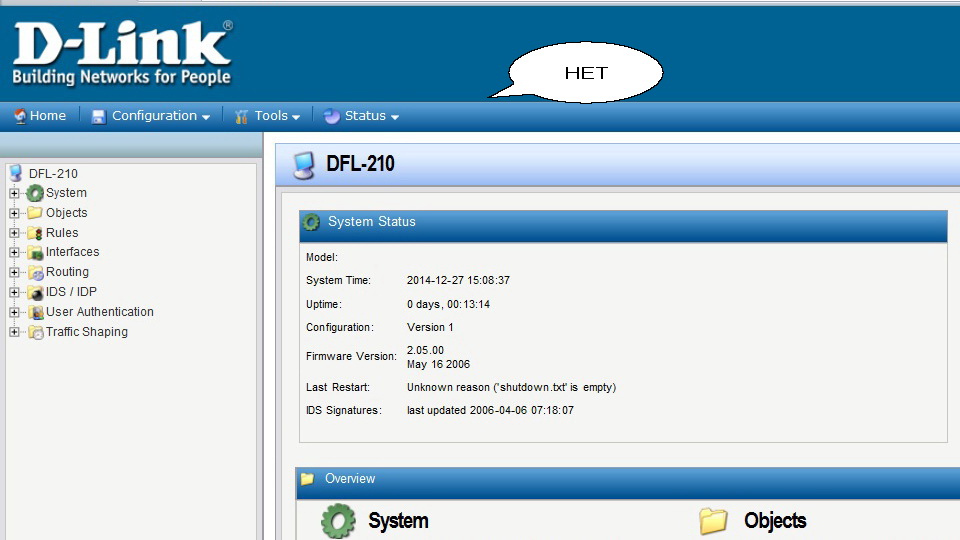

удалось войти с этими настройками
Безымянный3.jpg [ 81.2 KiB | Просмотров: 8308 ]
Комментарий к файлу: .
Не пойму почему надпись красным

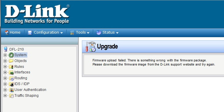

Прошивку установить не дает
Безымянный2.jpg [ 58.21 KiB | Просмотров: 8308 ]

На сколько я помню дхцп на нем не работает по умолчанию .
Прошивку качайте на буржуинском сайте. У Юрия в подписи есть ссылки .

А что вас смущают в красной надписи?
Какой браузер?
Какой браузер?
Internet Explorer 9, Opera
Вроде не должно быть.
Не дает пере прошить.

СообщениеДобавлено: Сб дек 27, 2014 15:44
Если у вас сейчас 2.05, то сначала надо шить 2.21, а потом ужена последнюю.
Ставил
Firmware: DFL-210 A4 F/W 2.20.01 (For WW) - - не пошла
Firmware: DFL-210 A4/A5 F/W 2.20.03 (For WW) - не пошла
Firmware: DFL-210 A4/A5 F/W v2.27.05.35 (for WW) - не пошла
ту которую вы указали 2.21 не нашел
05.jpg [ 104.39 KiB | Просмотров: 8293 ]
06.jpg [ 84.05 KiB | Просмотров: 8293 ]
 Заголовок сообщения: Re: DFL-210, умерла флеш карта
СообщениеДобавлено: Сб дек 27, 2014 16:44
2.11, потом 2.20 потом 2.40
