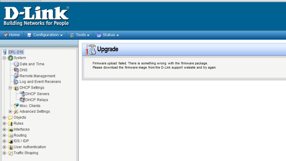

Прошивку установить не дает
Безымянный2.jpg [ 58.21 KiB | Просмотров: 7822 ]

СообщениеДобавлено: Сб дек 27, 2014 08:13
На сколько я помню дхцп на нем не работает по умолчанию .
Прошивку качайте на буржуинском сайте. У Юрия в подписи есть ссылки .

Не дает пере прошить.

Если у вас сейчас 2.05, то сначала надо шить 2.21, а потом ужена последнюю.

Firmware: DFL-210 A4 F/W 2.20.01 (For WW) - - не пошла
Firmware: DFL-210 A4/A5 F/W 2.20.03 (For WW) - не пошла
Firmware: DFL-210 A4/A5 F/W v2.27.05.35 (for WW) - не пошла
ту которую вы указали 2.21 не нашел

2.11, потом 2.20 потом 2.40
