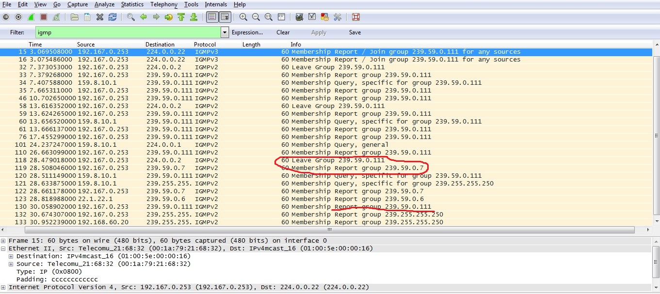

Вот что происходит на следующем коммутаторе:
igmp.jpg [ 360.52 KiB | Просмотров: 7587 ]
То есть мы переключаем канал на 239.59.0.7, устройство посылает leave на коммутатор и коммутатор отрубает оба порта от группы, далее прилетает query specific, на что устройство отправляет репорт на группу 239.59.0.111 и трансляция возобновляется.
Вопрос: почему длинк отрубает оба порта!!! и шлет лив дальше, если кроме отключившегося клиента, есть клиент смотрящий эту же группу?
