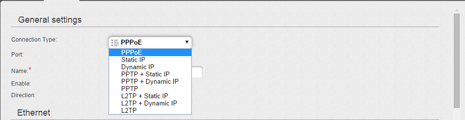

А вот тип подключения IPoE у меня отсутствует...
Комментарий к файлу: Есть только такие
Безымянный.png [ 39.76 KiB | Просмотров: 2845 ]
Это - либо Static IP, либо Dynamic IP. Зависит от провайдера.

Аа, все, понял. Спасибо большое за помощь!) Буду провайдера менять.
