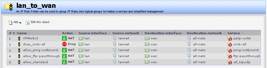

что я сделал.Создал объект anviz,дал ему ip(внутренний ip железка,которой нужен порт) и имя
Далее зашел в rules.создал там rulez folder,туда запихнул правила
правила.JPG [ 40.17 KiB | Просмотров: 4740 ]

2. Вам должно быть достаточно, чтобы папка lan_to_wan выглядела бы следующим образом:
22222.jpg [ 95.84 KiB | Просмотров: 4739 ]

СообщениеДобавлено: Ср окт 01, 2014 18:03
otherkot писал(а):
железка обращается на ружу(internet) поэтому порту 5010,но он закрыт
Правило allow_standard NAT lan lannet wan all-nets all_tcpudp
уже само по себе подразумевает выход наружу из локалки через wan-интерфейс по любому порту.

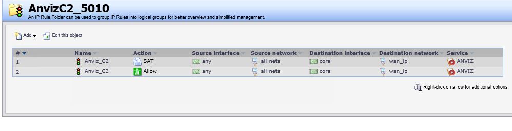

А вот для этого создаем в папке wan_to_lan 2 правила выше всех:
SAT wan/TrustedGrp core/wan_ip aviz_port (во вкладке sat: new IP: aviz_ip new port: aviz_port)
NAT wan/TrustedGrp core/wan_ip aviz_port
где
aviz_port = 5010
TrustedGrp = внешний адрес оппонента
В принципе, можно сделать TrustedGrp = wannet, но не рекомендуется...

Вот два правила
где
Internet - интерфейс интернета
Internet_PPoE_IP - внешний IP адрес интернета
Сервис Server - протоколы и порты необходимые для проброски во вне
Server_IP - Внутренний адрес сервера где расположен сервис
Последний раз редактировалось barracuda8 Ср окт 01, 2014 18:29, всего редактировалось 1 раз.

Вы вообще все запутали!
Для выхода из локалки во вне требуется правило allow_standard NAT lan lannet......
А для входа из интернета в локалку (проброс портов) требуется правила wan_to_lan в количестве двух штук SAT/Allow
