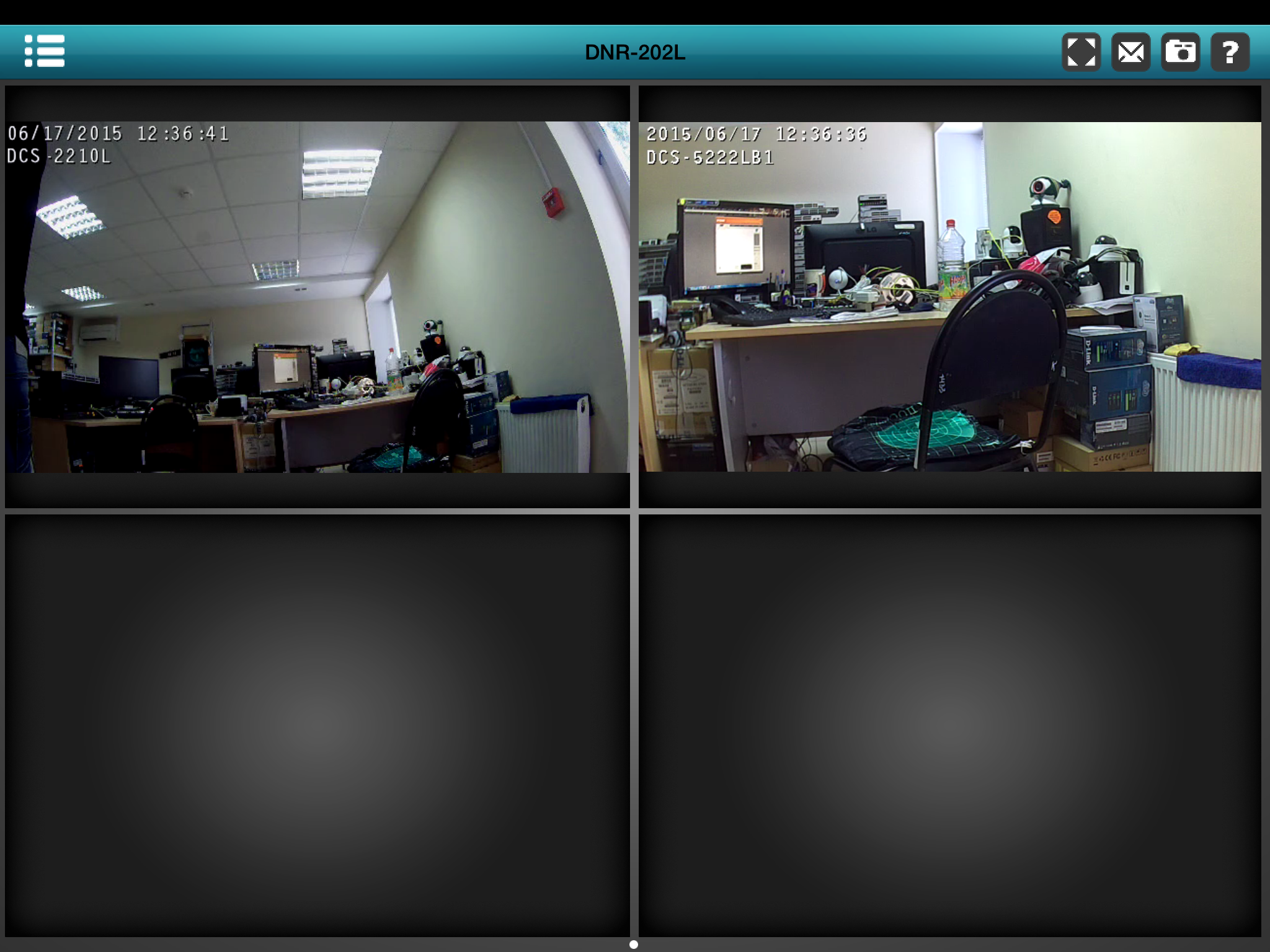

Приложения для iOS жалуются на то, что "Слишком много пользователей сейчас подключилось к устройству". Регистратор перезагружал, Не помогло. Подключение через сайт mydlink с компьютера работает.
При подключении к регистратору через сайт mydlink он просит залогиниться с помощью локальной учетной записи. До обновления такого небыло. Причем создать пользователя с таким же именем как у учетки mydlink не дает - не нравится "@". Плохо что нужно запоминать две учетных записи чтобы подключиться к устройству через портал mydlink.
С iOS цепляется, проверьте еще раз пожалуйста (скриншоты ниже)
По поводу авторизации - это текущий дизайн. Помнить учетные данные к веб интерфейсу накопителя в любом случае необходимо.
photo 5.PNG [ 212.05 KiB | Просмотров: 14321 ]
photo 4.PNG [ 2.42 MiB | Просмотров: 14321 ]

Не коннектит: Слишком много пользователей подключилось к устройству одновременно.
mydlink view 1.03.03 (1.14) Iphone 4, iOS 7.1.2
На iOS 8 такая же печаль.
На вашем скрине DNR-202L точно с прошивкой 2.0.11 ?
