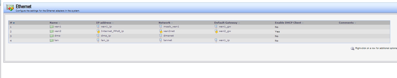

Правила маршрутизации и сети.
Правильно ли теперь (после удаления из маршрута интерфейса Internet_PPoE) использовать в качестве интерфейса Internet_PPoE? Или же уже писать wan2 (скрин интерфейсов ниже)?

Если в двух словах, то у вас котовасия с wan2 портом и PPPoE соединением через него. Их объекты лучше сделать совершенно независимыми. А у вас они перемешаны так, что черт ногу сломит.
Лучший вариант - снести PPPoE соединение и его объекты.
Наладить wan2 наподобие wan1. Т.е он должен иметь все свои объекты - wan2_ip? wan2_net, [wan2_gw]
затем поднять PPPoE соединение, его объекты создадутся автоматически
Не забыть в свойствах PPPoE соединения указать галку для автополучения адреса в объект PPPoE_ip
В дальнейшем как каналом в инет оперировать только PPPoE каналом.
А wan2 будет играть лишь служебную роль для поднятия PPPoE

в таблице маршрутизации непроядок, маршрут lan 0.0.0.0 это вообще зачем?
и зачем на физический интерфейс назначать ppoe ip адрес?
я неуверен что все понял:
1) т.е. сейчас переключение на wan2 при отключении wan1 происходит нормально
2) но при этом vlan под wi-fi (которому в правилах разрешено ходить через wan2) начинает работать только, когда wan2 становится основным
 Заголовок сообщения: Re: Прошу помочь с DFL 860e
СообщениеДобавлено: Вс авг 03, 2014 07:33
Сообщений: 588
во первых совет - подключитесь к дфл через ssh и пользуйтесь тамошним пингом, оно вам покажет через какую таблицу маршрутизации вы работаете
если у вас 2 внешних интерфейса:
1 - wan1
2 - ppoe_wan2
то в таблицах должны участвовать только они, про физический wan2 забудьте (если конечно нет никаких сетей периметра подключенных к wan2), для системы это абсолютно три разных интерфейса
