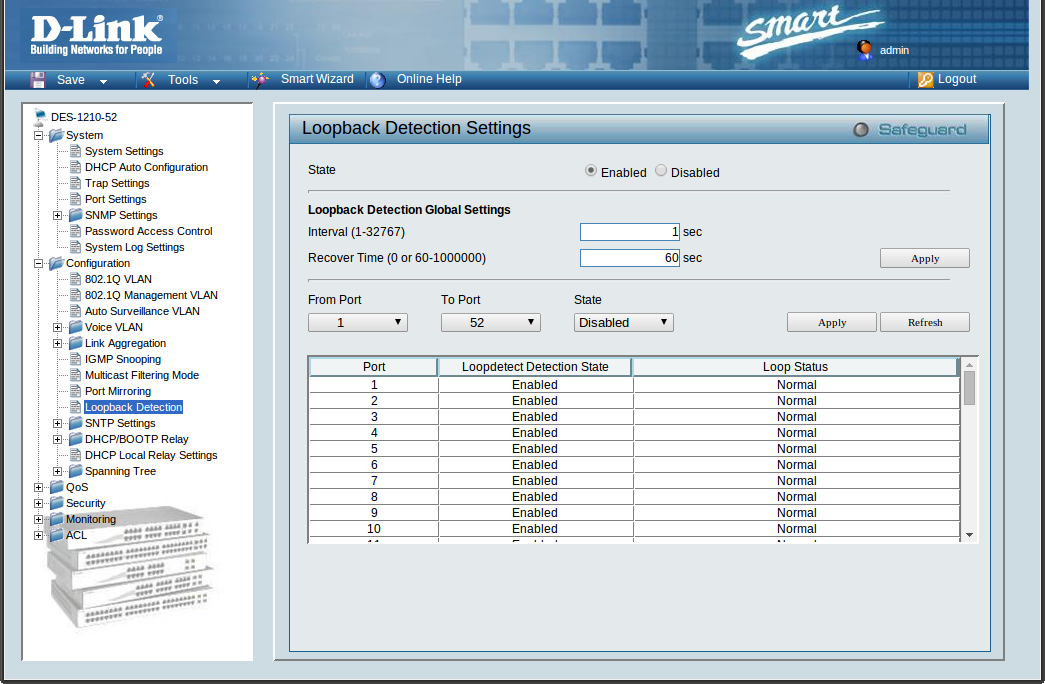

Здравствуйте. Есть 2 DES-1210-52 Rev.A1 пробую настроить Loopback Detection, значения обнаружения петли оставляю как есть, включаю обнаружение на всех портах кроме аплинков, проверя. К коммутатору ничего не подключено, подключаю другой коммутатор (не управляемый), замыкаю петлю, порты на 1210 погас, после минуты восстановился все ОК. НО включаю 1210 в сеть организации, воспроизвожу петлю, а она не блокируется, сетка начинает валится, причем коммутатор бывает в это время отвечает а бывает нет. управление коммутатором вынесено в отдельный VLAN.
Пробовал на 2х прошивках 2.02.002 и 2.03.B015 разницы почти нет.
Подскажите как заставить Loopback Detection работать?

Interval рекомендуется ставить равным 1. Порт может не блокироваться только в одном случае - если оборудование на котором Вы делаете петлю не пропускает служебные пакеты Loopdetect. Управляющего влана нет на портах, где Вы делаете петлю?

Нет, петлю делаю на DES-1005А, но почему через рез он блокируется а через раз нет. при интервале 1 секунда.
lpd.png [ 207.75 KiB | Просмотров: 5214 ]
vlan.png [ 206.42 KiB | Просмотров: 5214 ]
