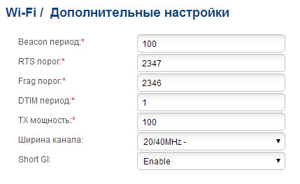

Да, я сам и есть провайдер.
Канал - Авто (пробовал менять), режим - BGN, страна - менял разные, шифрование - пробовал со всеми.
2014-06-23_112330.jpg [ 26.31 KiB | Просмотров: 11580 ]
Подключён с помощью статического адреса без доп.соединений (нет PPPoE, PPTP и прочего). Без IGMP я думаю, не было бы iptv и по кабелю. Роутер на котором пробовал/проверял и работает Zyxel Keenetic Lite. Попал в руки Dir-320, сейчас буду смотреть на нём.
Попробовал. Dir320D1A, из коробки прошивка 1.0.6. Настроил, проверил, идёт и по кабелю и по wi-fi. Обновился, нашёл на ftp версию 2.0.9 бета, всё идёт. Взял ещё один 615ый со стоковой 1.0.0, интернета нет, хотя внешний днс пингуется (в подробности не вникал, не в этом суть), но зато iptv валит)) Сейчас попробую обновить его, хотя бы до 1.0.22. Может всё-таки дело в самой железяке.
Прошил на 1.0.22. По проводу есть, по wifi нет. Из чего я делаю вывод, что дело всё-таки в прошивке.

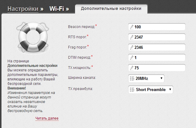

С какой прошивки картинка, поди новая 2.5.1. У меня доп. настройки такие:
dn.JPEG [ 194.59 KiB | Просмотров: 11572 ]
Канал 11, эта программа в помощь http://www.metageek.net/products/inssider/ - помогает определить более менее свободный канал.
Ширина канала 20MHz, мощность уменьшена. Меньше влияние соседних роутеров, где то вычитал рекомендацию (если скорость не критична).
