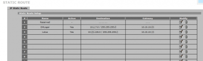

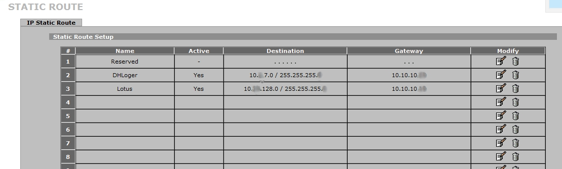

У нас используется программа Lotus но для того чтоб она заработала нужно прописать ее ip на межсетевом экране, вот пример как это реализовывалось на старом межсетевом экране (рис3)
Сначала даже пинга не видел, после добавления правил все появилось, но сам Lotus не открывается. Не могу понять в чем дело, втыкаю старый межсетевой экран, пинг такой же и он заводится.... Если нужны скрины я вышлю, подскажите свои мысли по этому поводу

Я уже везде его прописывал, в каком меню его надо прописать????
Вообще на старом железе все реализовывалось указанием сети, маски и Gateway как на рисунке 3. А вообще в самом lotus прописывается IP для подключения к серверу: 10.24.128.34 на который я и делаю трассерт.

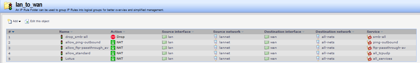

Вот: Прав1 - это все мои правила Lotus - это правила под программу (с такими правилами пинг идет и проходит трассерт на 10.24.128.34)
Прав2 - создал по примеру
Прав3 - прописал связку

Ваши правила полный бред !
зачем ARP ?!?! что есть привязка по МАС ?!?!?
Зачем проброс портов ?! что сервер к вам стучится ?!
где тупое правило
nat LAN\LANNET WAN\ALL-NETS all-service ?! ведь ваш лотус лежит за вашим WAN? Или я ошибаюсь ?!
хватит темнить , выкладывайте все .
адреса локальной сети , адреса ваших серверов , сети за интерфейсами ... две страницы наваляли, а так и не решили вопрос .
как интернет приходит ?! все выкладывайте !
не замазывайте вы адреса в частных сетях , ну просто напрягает когда люди прячут адреса вида 10.10.**.** - просто бред .

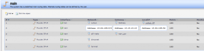

Arp делал по примеру "Как настроить перенаправление портов с помощью дополнительных IP-адресов на WAN-порту" для лотуса возможно бред, но уже не знал что пробовать.
"Зачем проброс портов ?! что сервер к вам стучится ?!" как понимаю это вы про MAIN, сделал как посоветовали на форуме чтоб увидеть подсеть лотуса (моя сеть 10.10.10.13 (IP машины в моей сети) подсеть где лежат базы лотуса 10.24.128.0/24 Getway:10.10.10.10 а IP самого сервера Лотуса 10.24.128.34) и вот трассерт который я делаю до 10.24.128.34:

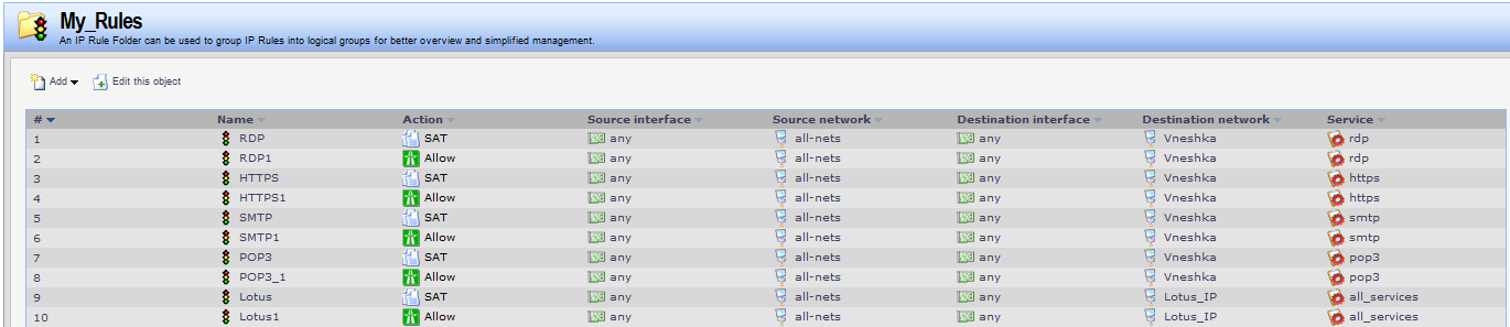

Тупое правило в общих правилах (прав4)
прав4.png [ 29.62 KiB | Просмотров: 4322 ]
