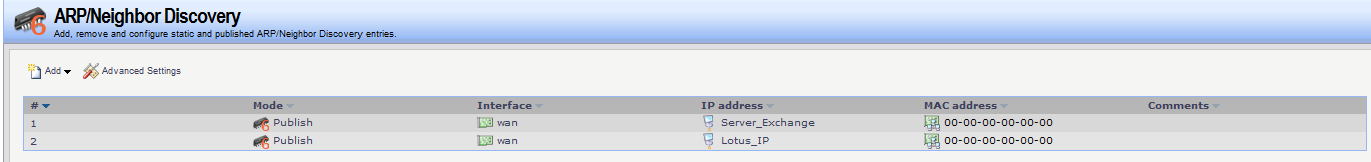

Показывайте скринами правила ВСЕ!!!!! Включая и папки все что есть у вас .
 Заголовок сообщения: Re: Настройка DFL-260E
СообщениеДобавлено: Вт июн 10, 2014 06:14
Зарегистрирован: Пт июн 06, 2014 07:14
Сообщений: 25
Вот: Прав1 - это все мои правила Lotus - это правила под программу (с такими правилами пинг идет и проходит трассерт на 10.24.128.34)
Прав2 - создал по примеру
Прав3 - прописал связку
прав3.png [ 21.61 KiB | Просмотров: 4350 ]
прав2.png [ 17.73 KiB | Просмотров: 4350 ]
прав1.png [ 49.55 KiB | Просмотров: 4350 ]
СообщениеДобавлено: Вт июн 10, 2014 07:30
Ваши правила полный бред !
зачем ARP ?!?! что есть привязка по МАС ?!?!?
Зачем проброс портов ?! что сервер к вам стучится ?!
где тупое правило
nat LAN\LANNET WAN\ALL-NETS all-service ?! ведь ваш лотус лежит за вашим WAN? Или я ошибаюсь ?!
хватит темнить , выкладывайте все .
адреса локальной сети , адреса ваших серверов , сети за интерфейсами ... две страницы наваляли, а так и не решили вопрос .
как интернет приходит ?! все выкладывайте !
не замазывайте вы адреса в частных сетях , ну просто напрягает когда люди прячут адреса вида 10.10.**.** - просто бред .

Arp делал по примеру "Как настроить перенаправление портов с помощью дополнительных IP-адресов на WAN-порту" для лотуса возможно бред, но уже не знал что пробовать.

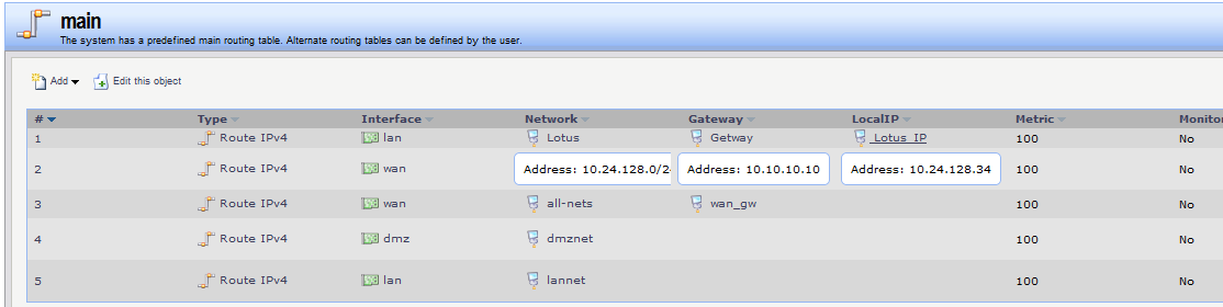

"Зачем проброс портов ?! что сервер к вам стучится ?!" как понимаю это вы про MAIN, сделал как посоветовали на форуме чтоб увидеть подсеть лотуса (моя сеть 10.10.10.13 (IP машины в моей сети) подсеть где лежат базы лотуса 10.24.128.0/24 Getway:10.10.10.10 а IP самого сервера Лотуса 10.24.128.34) и вот трассерт который я делаю до 10.24.128.34:

Где 10.10.10.4 мой прокси сервер, 10.10.10.1 сам DFL-260E и дальше уже пусть к серверу Лотус.
