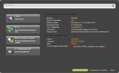

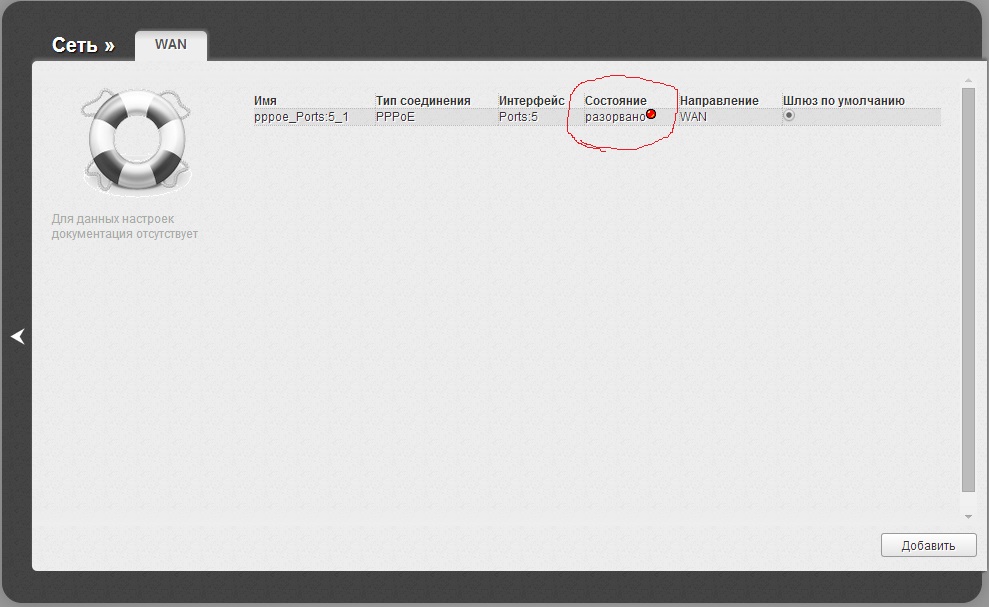

Перерыл кучу форумов, принцип подключения очень прост, НО все же столкнулся со следующим... Провайдер Ростелеком, подключен через оптический модем....
Подключение PPPoE Wan разорвано или неизвестная ошибка. Как решить данную проблему? Подскажите пожалуйста.

СообщениеДобавлено: Пн июн 02, 2014 09:36
Сообщений: 2921
Откуда: D-Link, Ryazan
Какой SFP используется? Логи в режиме "отладочные сообщения" через минуту после подключения кабеля сможете показать?

Если честно, то я вообще не понял, что вы хотите, чтобы я сделал))
Опишу весь процесс. Оптоволоконный кабель провайдера подключаю в оптический модем, кабелем из модема подключаю роутер в гнездо WAN, свой ПК подключаю к роутеру в гнездо LAN1. Произвел все настройки как положено. Итог: ноутбук вай-фай ловит, но связи с интернетом нет, и на ПК тоже! В настойках роутера отображается разрыв связи(то, о чем я говорил выше). Ничего не меняя, просто выдергиваю кабель провайдера из роутера и вставляю его сразу в ПК, и вуаля... интерент работает. Насколько я понял, роутер должен сам создать подключение в "Центре управления сетями", а у меня просто меняется имя подключения и связь пропадает! В общем вот такая, котовасия!(
P.S. Если подключить кабель провайдера сразу в ПК, а роутер в модем, то интерент есть , НО только на ПК и ноутбуке. Другие устройства(планшет) к вай-фай подключаются но интернета нету!
СообщениеДобавлено: Пн июн 02, 2014 11:16
Сообщений: 2921
Хорошо, при подключении через роутер, не забываете на ПК отключать высокоскоростное соединения? Пробовали в настройках роутера клонировать MAC адрес с одного из рабочих компьютеров? Используется ли на ПК какой-нибудь авторизатор (программа, которую нужно запустить для работы интернета)?

Клонировать МАС адрес пробовал, другие авторизаторы не используются. На мой взгляд ошибка кроется как раз в подключении соединения. В изменениях параметров адаптера, где находиться ярлык "Подключение по локальной сети", если отключить это соединение, то роутер не определяется на ПК. Если же оставить это соединение активным, то при подключении роутера, меняется само название подключения, но никаких других подключений не появляется. Возможно я что то не так делаю именно на этом шаге. Драйвера на сетевую карту стоят последние.

На компьютере никаких других ярлычков и не должно появляться. Проверьте логин и пароль, которые вводите в настройки роутера, они должны быть такими же, какие Вы набирали на компьютере при настройке соединения с провайдером напрямую без роутера

В разделе "расширенные настройки" - "система" - "журнал событий" включите отладочные сообщения. Сохраните настройки и перезагрузите роутер. Подождите минуту и пришлите все, что будет в журнале после этого.

СообщениеДобавлено: Пн июн 02, 2014 15:21
Зарегистрирован: Пт мар 14, 2014 11:46
Сообщений: 93
Откуда: Ryazan
Проблема либо в аппаратной части, либо в роутер требуется прописать имя сервера от провайдера
Роутер не может получить запрос - Unable to complete PPPoE Discovery
-Полезные настройки
-FAQ по разделу
-FAQ по роутерам на сайте
Наша почта: router@dlink.ru
СообщениеДобавлено: Ср июн 04, 2014 08:25
Зарегистрирован: Вс июн 01, 2014 12:59
Сообщений: 7
А где можно узнать имя сервера и где его прописывать? Какое подключение нужно отключить, если оно, в изменениях параметров адаптера, одно. При отключении которого я не могу зайти даже в настройки роутера.
СообщениеДобавлено: Чт июн 05, 2014 17:18
Сообщений: 93
Откуда: Ryazan
Имя сервера выдается провайдером. Подключение по локальной сети на компьютере должно быть активно, отключать его не надо
-Полезные настройки
-FAQ по разделу
СообщениеДобавлено: Вс июн 08, 2014 10:54
Сообщений: 7
В настройках оптического модема, под интернет было выделено два порта("port 0" и "port 1"). Я настроил в роутере использование LAN порта в качестве WAN порта, как описано вот по этой ссылке viewtopic.php?f=3&t=29666. Что получил - "port 1" стал WAN портом в который я подключил кабель провайдера, "port 2" я подключил к ПК. Казалось бы, все заработало, интернет появился на ПК и на ноутбуке, но не более. Как оказалось, по вай-фай интернет работает только на одном устройстве одновременно с ПК, подключая по вай-фай второе устройства, интернет пропадал на первом.
